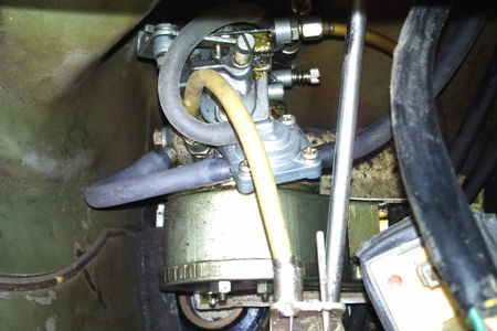

請問板上 前輩们 圖中 4角 型 個接個油管 得是什麼 ? 過濾的嗎 ?
要到 那裡買 還是版上有那為大大 有在賣
如果是 裝 跟 一般摩托車 裝的 這個可以嗎 http://goods.ruten.com.tw/item/show?11090729283643
還有 請問 90 化油器 油針是 3角 還4角的 ?

那是吸油器,小車是三角油針
過濾汽油的可以另外裝

好像是回油的
騎偉士的感覺~你懂

abc811 寫:
大大 為什麼我的90沒裝
大大 請問 我每次熄火都要關油們 不然隔天
會漏滿地 是不是 換化油器油針就好了
沒裝吸油器很正常,本來就沒有。
通常化油器有問題才會加裝,裝了有好有壞…
應該是止不住油,可以先換油針試試看。

裝了比較穩定,完全不用怕停車原地滴油
不過聽說會影響尾速,我個人是沒打算拆掉啦...
濾清器~老車必裝....
不裝也有好處~你會跟化游器越來越熟~

裝濾清器....其實,有點脫褲子放屁唷!!! :XD:

為什麼 可請大大 指點一下 :bigeye: 老車油桶不是比較髒

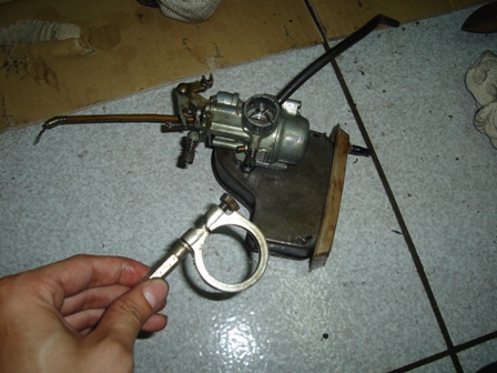

建議不要整個浸泡有機溶劑,裡面的橡膠墊片都已經幾十年歲月,泡汽油會泡壞
建議拆開後,清潔三顆油嘴,過濾海綿,檢查油針是否鈍化就好
然後趕快裝回去,螺絲小心裝,緊了就好,不要太用力,殼會裂
基本上正常使用的車,化油器內部不會很髒,不用整個泡

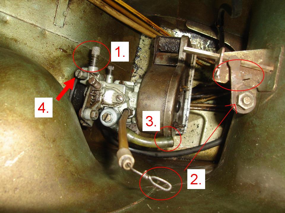

圖1
1.油門線 2.阻風門線 3.油管 先拆掉
4號箭頭指的長螺絲,先用鉗子轉鬆,再用1字起子轉(有的車鎖很緊)

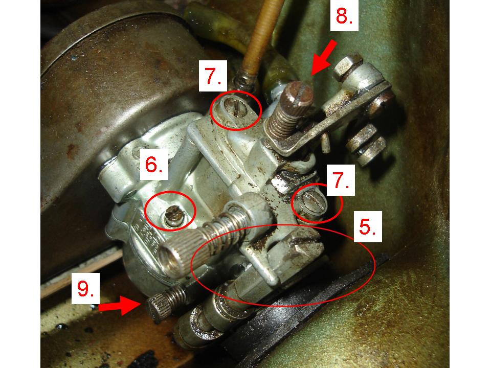

圖2
5號即為圖1的長螺絲,是個卡環,咬住化油器與歧管
這個轉鬆後,化油器就可以轉動拔出
6號,怠速油嘴,轉出來清潔
7號兩顆拆下,整個化油器上蓋會打開,裡面有彈簧,小心別彈出
8號箭頭,怠速螺絲,一個簡單又玩味的設計,控制進氣閥大小
9號箭頭,混合比調整螺絲,可以整個旋出,小心彈簧彈出
翻過來背面沒拍照片,基本上就試圖2的相對位置也有兩顆螺絲,拆下後下半部可以打開
打開後,很明顯兩個銅製油嘴,一長一短,清潔乾淨透過油嘴可以看見光線即可
反向步驟再組回即可,馬上裝上車,發動後再來調整混合比跟怠速

油筒中有油鐘,基本上就有濾油的功能了!!! :XD:
文章發表於 : 2010? 12月 13? 週一, pm 10:54
個人...認為,化油器算消耗品,年限差不多就換新的吧!!! :XD:
