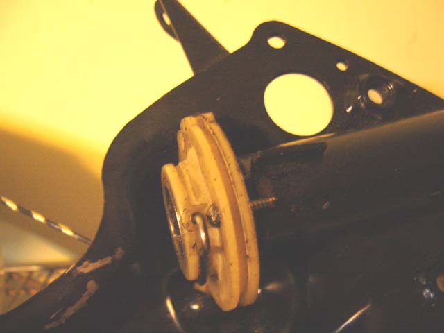

我發現可以拿把左手打檔線座改到右手
油門旋轉半徑變超大

文章: 378
一根自攻螺絲就解決了
真是不賴
價錢又漂亮
真是個非常重大的發現

實作報告:
1.60元買了左手打檔線座.
2.拔出插梢,換裝座,........驚呀只用數秒鐘.
3.感覺不需自攻螺絲,故未裝.
4.側試後,覺敏感靈利,不輸[ 鹹 水 貨 ].
..................感謝研創者阿寬,.....並要求頒給VESPA終身成就獎.

最好是裝
仔細觀察
你可能正在用煞車外線來檔油門管,所以你並不感覺回油會過頭
外線破了還要換,擋點螺絲還是裝一裝吧

1.[ 檔點螺絲還是裝一裝吧 ]...........考慮且注意中.謝謝.
2.倒是曾有[六次的大爆衝](高速加油後,不能回油),仔細檢查後,處理情形為....
一.調整油外線的順暢度,內線再加油.
二.加油旋把周邊線路的整理,(避免摩擦絞死).
..........近半月未有任何狀況........且持續注意中.................

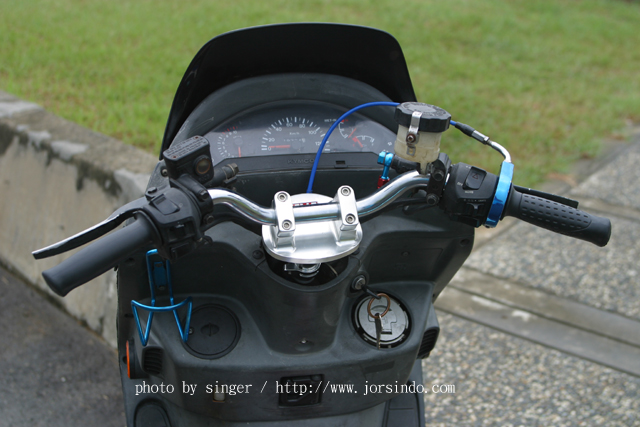

3.專們的高速油們座,線巢外尚有包覆塑膠保護.(附圖),省工省料的創意改法,自是無法與專門油門座勝出.
4.VESPA改成武車(野狼或雄獅)的可微調雙避震,高速可微調油門,油壓煞(或雙)大碟盤,
汽車HID燈具的安裝,..防搖頭..手銬..珠碗(附圖)..油溫表...前半身的任何改裝都會變的容易.(夢想)
