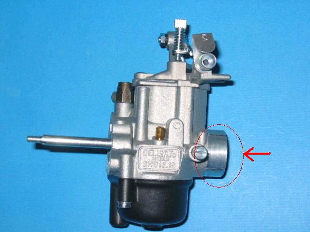

你講的應該是化油器前的一小段鋁管.
那零件旭東賣300吧...好像.不貴阿

進氣岐管
可單換 別讓車行唬了

...化油器本體接歧管那邊段..還是化油器鋁接頭 ...或是歧管段....
化油器本體斷了免強可繼續用...鋁接頭可買..歧管段比較麻煩..不好裝

你應該是說"化油器"本體崩掉2/3 剩下1/3 會崩也只有化油器本體比較大
崩到只剩下1/3 你最好更換一個化油器 不然你三不五時都要熄火 把化油器用力'塞"回去
再等待再次熄火

原因可能是因為避震太軟導致無法吸收衝擊力。
目前在台中東益處理中,剛好他們有舊的頂替一下。
感謝各位提供寶貴建議!!
檔案註釋: 發現是四片斷到剩一片(所以剩1/4)

最便宜的方法就是燒起來就好
前提是屍體還在,而且要燒的很精準,燒完還要修掉不必要的部份
要是沒燒好會塞不進去喔.......
這樣大概300元 ,材質是鋁
