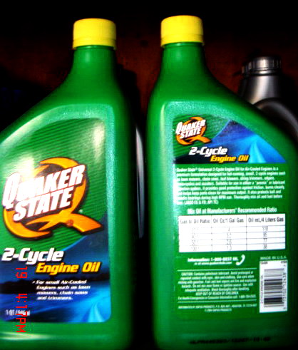

:hello: 機油比例1公升:市區:30CC所謂1:3 如跑常徒1:4或:45 如加的油建議用快克!一瓶180元!如圖!
真的有差別!可參考!
照片機車ET8 707.jpg707.jpg [ 73.32 KiB | 被瀏覽 13695 次 ]
