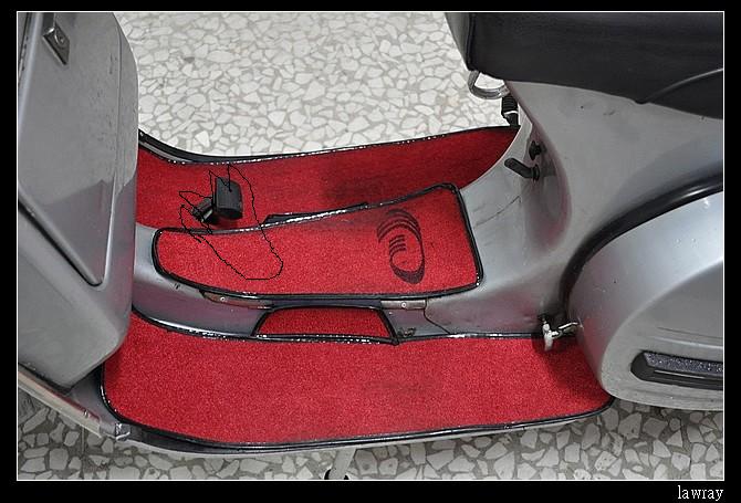

我這標題很可笑吧!有誰騎車不會踩煞車?
先請問,大家騎車要怎麼踩煞車?
是不是跟我一樣,先把腳跟移到車地板的龍骨上,再以腳掌呈45度踩下煞車?
如果是這樣的話,那煞車的反應時間夠嗎?力道夠嗎?右腳頻頻處在緊張待命狀況下,那多累啊?
如此設計也呈現出在不同時空背景下,有些是非常不符合人體工學.
來看這張照片,很奇怪吧,好好的車地板為甚麼要擺一塊磚頭?
請注意,磚塊與龍骨齊高.
這是我最近騎此車的心得,右腳板悠閒的平放在磚塊上,遇有狀況直接踩下煞車,加上反應時間足夠,絕對輕鬆又安全.
接下來呢?就是把煞車踏板後的左右底板全部鋪平與龍骨等高,只是要如何處理才能保有原車的古典風味,是我頭痛之處,大家給我點意見吧!

下午利用時間施工,材料隔壁木器廠垂手可得,一張車底板平台於焉完成.
反面結構照
直接卡上,完成照.(明天到姪兒經營的沙發廠包上一層皮,可能會更漂亮).
不需要的話隨時可取下,恢復原狀.
剛剛試騎了一下,效果不錯,不僅踩踏煞車非常順暢,平台上還可載東西.
我自己打分數---100分. :flinlove:

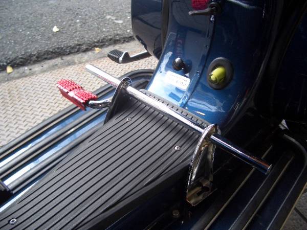

施主,騎車何苦折磨自己,應該是要輕鬆寫意的
2597.jpg [ 45.58 KiB | 被瀏覽 10016 次 ]
 文章主題 : Re: 如何踩煞車?
文章發表於 : 2010? 9月 8? 週三, pm 11:41
ringforcepss 寫:
就是這支馬腳
我有看人裝過
但沒試用過
不知好不好用
我比較煩惱的是
有裝兒童椅載小孩
偉士腳殺
我女兒說他腳都沒地方放不喜歡

本次加裝平台除了踩踏煞車輕鬆外,最大的利得就是---
平常短距離的小件物品要仰賴車子,現在則可以機車輕鬆載送. :flinlove:
