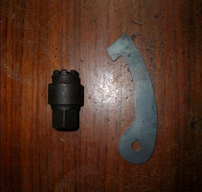

請教v6的 離合器總成(澳打) 怎麼拆下來 因為它跟偉士牌所用的澳打特工不一樣 它的離合器外蓋不是圓的 是長方形的 如果不固定離合器總成 直接拆中間的螺母是不是要用氣動工具 謝謝指教

如果沒氣動工具的話 可能需要這個右邊工具 先勾住v6離合器總成在用左邊工具鬆開
有氣動的話 左邊工具+氣動+套筒 就可直接打起來了 (不過可能要找小隻氣動工具)
1.JPG [ 56.58 KiB | 被瀏覽 5391 次 ]

那是用什麼奇怪的東西呢?? 感謝指教

那請問這個怎麼使用呢 哪買 感謝指教

使用方法: 就先把勾勾 勾住離合器 工具下面那個洞 放在離合器螺絲洞那 在鎖羅斯
然後再用左邊工具 把離合器中間螺母鬆開 (個人經驗參考看看)
那個勾勾 台南雷蒙好像有賣喔~~
