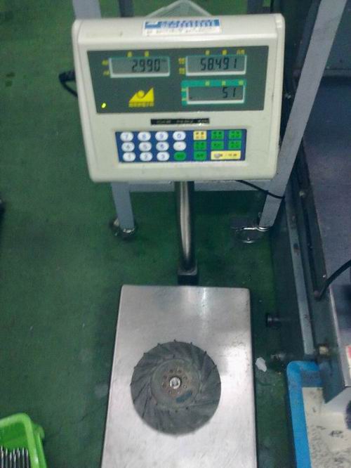

檔案註釋: 是這個嗎?
1780g.JPG [ 49.94 KiB | 被瀏覽 11673 次 ]

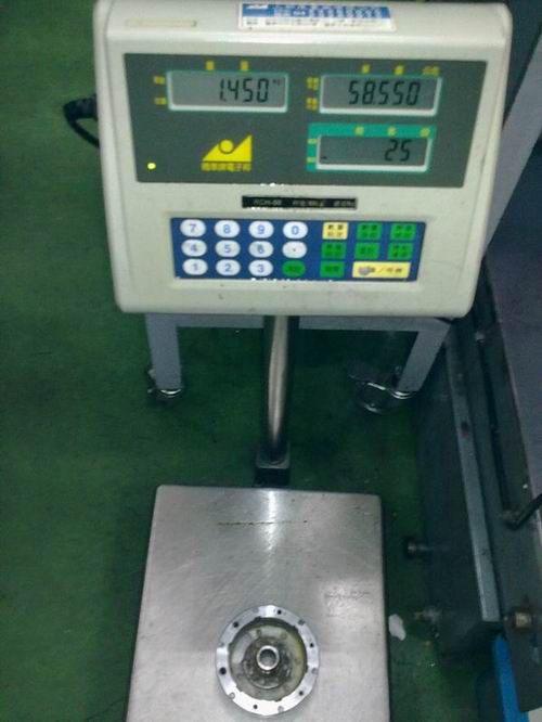

檔案註釋: 還是這個?
20100809189.jpg [ 46.91 KiB | 被瀏覽 11673 次 ]

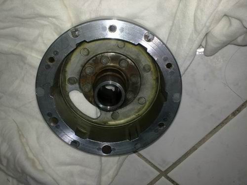

檔案註釋: 還是這種的?
20100809192.jpg [ 45.09 KiB | 被瀏覽 11673 次 ]

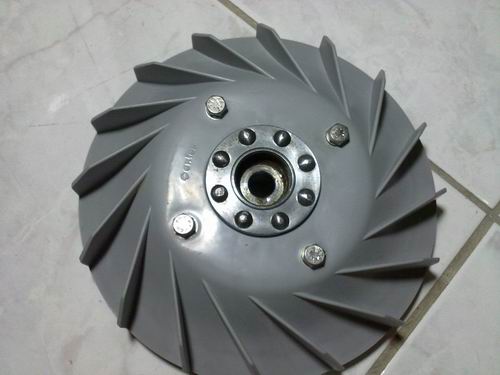

20100809195.jpg [ 36.31 KiB | 被瀏覽 11673 次 ]

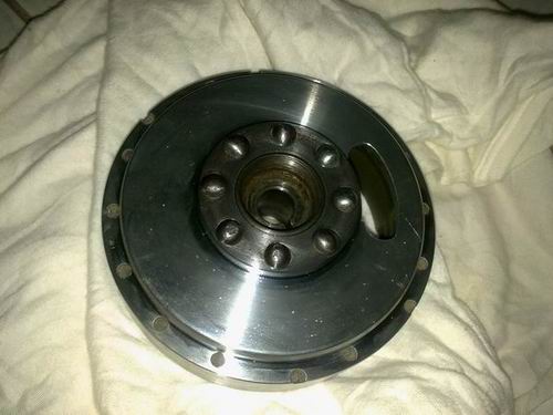

20100809199.jpg [ 33.38 KiB | 被瀏覽 11673 次 ]
文章發表於 : 2010? 8月 15? 週日, pm 11:44
最後2張是改水冷用的媽
不然沒葉片怎麼散熱

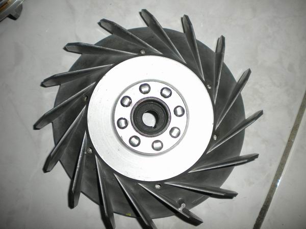

再裝一個電風扇就好了
20100810202.jpg [ 30.73 KiB | 被瀏覽 11663 次 ]
