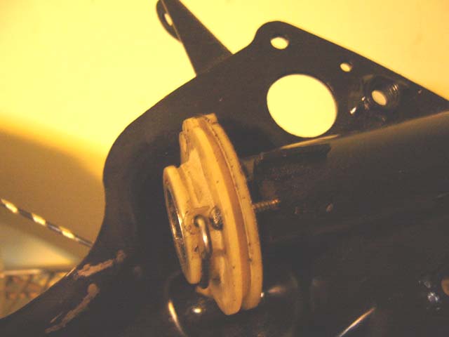

我發現可以拿把左手打檔線座改到右手
油門旋轉半徑變超大

文章發表於 : 2005? 5月 28? 週六, am 1:08
kuan 寫:
P的
我發現可以拿把左手打檔線座改到右手
油門旋轉直徑變超大
百元以下的快速油門座
挖!!生意人會恨你
但是油門做不是有一個小小的阻擋點
黨座有嗎
這樣會不會油門會"往前滾"然後掉出來
文章發表於 : 2005? 5月 29? 週日, am 12:50
文章: 378
一根自攻螺絲就解決了
真是不賴
價錢又漂亮
真是個非常重大的發現

文章發表於 : 2005? 5月 29? 週日, am 11:20
kuan 寫:
一根自攻螺絲就解決了
真是不賴
價錢又漂亮
真是個非常重大的發現
生意人會追殺你
但是,寬,讚

文章發表於 : 2005? 5月 29? 週日, pm 12:51
文章: 223
挖!!生意人會恨你
生意人會追殺你
我喜歡...但
整體上........還是不甚了解呢? :-s 我太笨了罷.
文章發表於 : 2005? 5月 29? 週日, pm 8:16
54321 寫:
挖!!生意人會恨你
生意人會追殺你
我喜歡...但
快速油門做不便宜
而且安裝也不容易
意思就是說,自己要裝比較不方便
給人裝就會有料錢+工錢,而且是絕上會被發現你的車不簡單
換那個圈圈基本上一跟螺絲起子就可以
而且玩車一段時間了,手上都會有幾個
基本上是免費了,而且外觀無異樣
就走"惦惦吃三碗公"路線的改裝是最好的
倒是寬,你的那個龍頭怎有種怪怪的感覺
文章發表於 : 2005? 5月 29? 週日, pm 9:19
文章: 223
VESPA-PX
取一新(左手打檔線座)改裝到右手
油門旋轉半徑變超大
使用情形?
敏感性?
可靠性?
如都滿意的話?
是值得頒獎的(連原VESPA公司都未想到)

文章發表於 : 2005? 7月 13? 週三, am 11:48
文章: 223
54321 寫:
P的
我發現可以拿把左手打檔線座改到右手
油門旋轉半徑變超大
百元以下的快速油門座
kuan 寫:
一根自攻螺絲就解決了
真是不賴
價錢又漂亮
真是個非常重大的發現
實作報告:
1.60元買了左手打檔線座.
2.拔出插梢,換裝座,........驚呀只用數秒鐘.
3.感覺不需自攻螺絲,故未裝.
4.側試後,覺敏感靈利,不輸[ 鹹 水 貨 ].
..................感謝研創者阿寬,.....並要求頒給VESPA終身成就獎.

文章發表於 : 2005? 7月 15? 週五, pm 11:25
文章: 378
[quote="54321]
3.感覺不需自攻螺絲,故未裝.
[/quote]
最好是裝
仔細觀察
你可能正在用煞車外線來檔油門管,所以你並不感覺回油會過頭
外線破了還要換,擋點螺絲還是裝一裝吧
文章發表於 : 2005? 8月 10? 週三, am 8:27
文章: 223
kuan 寫:
[quote="54321]
3.感覺不需自攻螺絲,故未裝.
最好是裝
仔細觀察
外線破了還要換,擋點螺絲還是裝一裝吧[/quote]
感謝提示
1.[ 檔點螺絲還是裝一裝吧 ]...........考慮且注意中.謝謝.
2.倒是曾有[六次的大爆衝](高速加油後,不能回油),仔細檢查後,處理情形為....
一.調整油外線的順暢度,內線再加油.
二.加油旋把周邊線路的整理,(避免摩擦絞死).
..........近半月未有任何狀況........且持續注意中.................

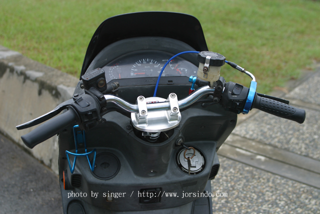

3.專們的高速油們座,線巢外尚有包覆塑膠保護.(附圖),省工省料的創意改法,自是無法與專門油門座勝出.
