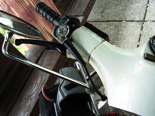

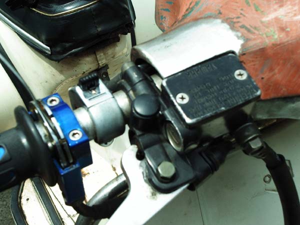

嗯...當初我入手的是祈哥的加速油座...
但要完成快速油座..這只有一半套件..
另外一項就是...加油管...
竟然我不是一起買到全部快速油座套件....
加油管我就自己想辦法來完成....
隨即收集資訊進行土炮加油管...
當然其中也有寬哥所提供的資訊...
台南玩改裝...的人或機車行不多...可能是有...我不知道..至少我真的還沒遇到志同道合的人...
一_一||....大部份的人都覺得我亂改...然後在旁邊說風涼話...
說什麼...喜歡原味..不喜歡亂改...等等的一些話...sorry..抱怨了一下..
回到正題....願意與我分享一點資訊的...除了寬哥...還有我修vespa的一家機車行..
非常謝謝他們......
如果是買進口套件...要如附圖一...
這樣起來就會很簡單....
只是會遇到加油外線與內線的一些小問題...
普通vespa外線會太短...要試
內線的話....因為我是汽機油混合系統...所以也有太短的問題
因為我這方面的資訊太弱了....我只能自己想辦法突破
我想看到北部蠻多車友有用的....我也蠻好奇...他們是用什麼辦法去完成的
](*,) ](*,) 但是我不認識....真糟糕
其實....這樣玩過後...有個感想...其實這個快速油座..應該不是專門出給vespa用的..如果是的話就不用改加油管了...應該也是用在塑膠車上面的...管徑...
那既然也不是專門用在vespa上的物品...改裝現在"小俗辣"的快速油座應該也可以....加油管自己做...
可以參考寬哥的"小俗辣"快速油座改裝品(附圖二)...
洋炮....3k左右
土炮....1k左右
我的是土洋合併炮....洋油座..土加油管...(附圖三)
如果有疑問...很高興為你服務...
