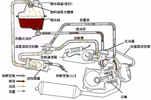

[ 如何用(塑膠)車油箱代替VESPA(鐵)油箱 ]
1.燃料油汽分離器---出管...切斷(套一汽油濾).(引大汽壓力).
2.自動式油杯-------試油可否自然向下流,(不流,則改接一開關)
註:圖片取自小老婆.

文章發表於 : 2005? 4月 24? 週日, am 11:53
54321 寫:
註:圖片取自小老婆.
我Zip上面的「油氣管」被前任車種封死。不知道會怎樣?
文章發表於 : 2005? 4月 24? 週日, pm 1:01
文章: 223
未見實物,
但凡有[ 連續長時]加油不順,(蓋帽或橡皮)挖洞引大汽及[ ].
