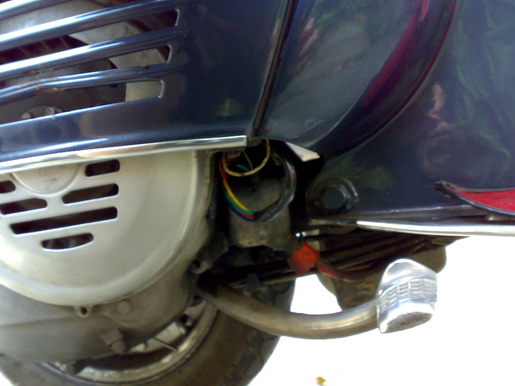

1.偉士牌腳踩剎車有問題,踩下去就熄火,只踩一點點就熄火了...
之前有看到可能是剎車燈把電吃光了,要換高壓線圈+穩壓器
去機車行換不多要多少錢啊?

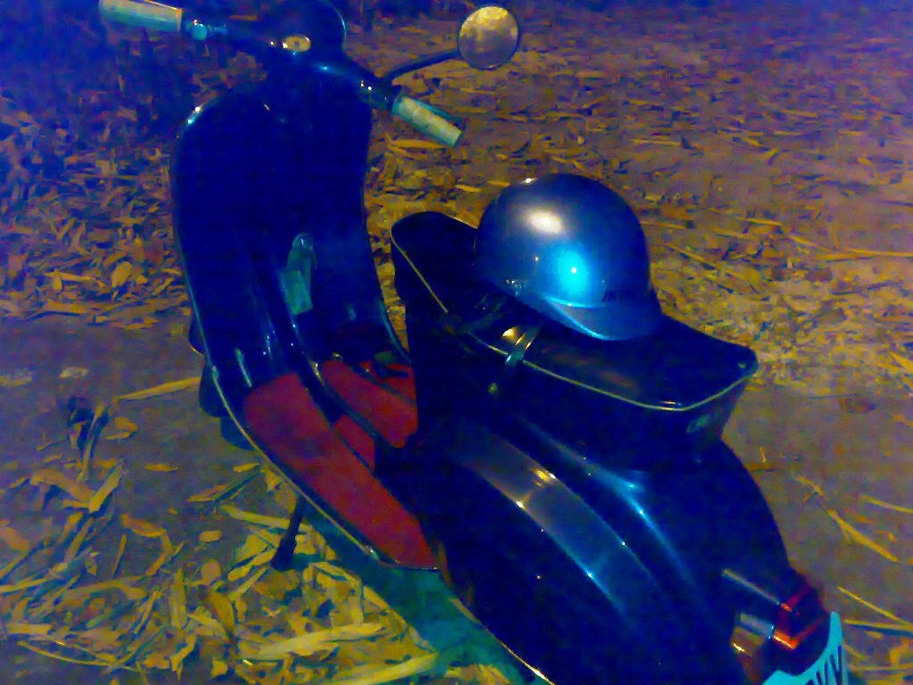

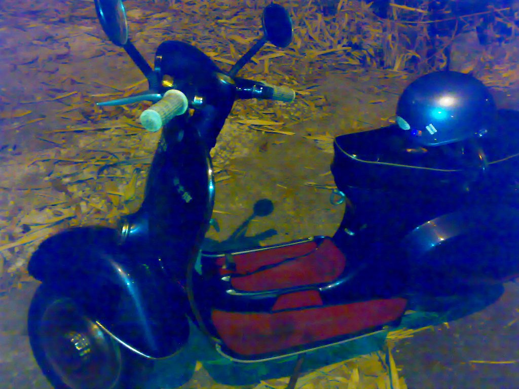

補一下照片
檔案註釋: ????90
20071022304.jpg [ 137.83 KiB | 被瀏覽 9735 次 ]
20071022305.jpg [ 141.31 KiB | 被瀏覽 9739 次 ]
檔案註釋: ??????90
20071021282.jpg [ 210.74 KiB | 被瀏覽 9733 次 ]
最後由 baby9121 於 2007? 11月 14? 週三, am 1:15 編輯,總共編輯了 1 次。
文章發表於 : 2007? 11月 14? 週三, am 1:11
那個是
後面燈泡燒掉了
所以煞車變成熄火開關
請專家在解釋或更正
謝謝

那個是
後面燈泡燒掉了
所以煞車變成熄火開關
請專家在解釋或更正
謝謝
貫貫!不用解釋 不用更正 你說的是正確答案 --沒有說我是專家喔!

文章發表於 : 2007? 11月 14? 週三, am 8:42
有時候~
尾燈燈炮掉下來
也會這樣喔!

剛去看了一下...發現後面剎車燈不管有沒有踩剎車...都一直亮著...
這又是哪裡出問題了ˊˋ
 文章主題 : Re: 問題??
文章發表於 : 2007? 11月 14? 週三, am 11:10
註冊時間: 2007? 9月 3? 週一, am 2:04
文章: 599
來自: 殺小 馬桶坑阿
baby9121 寫:
這又是哪裡出問題了ˊˋ
你的煞車開關壞了 換一顆看看... 燈泡也都順便換一換...
不然就把煞車燈線接到黑色線壓書那邊 也可以..

剛去佺益修好了,結果是後面燈壞了,換一顆八十就OK了,謝謝大家拉~
文章發表於 : 2007? 11月 15? 週四, pm 2:12
註冊時間: 2007? 8月 30? 週四, pm 9:13
文章: 174
來自: KKP
><也好,八十塊解決煩惱! 買了一個痛快...80...便宜!:D

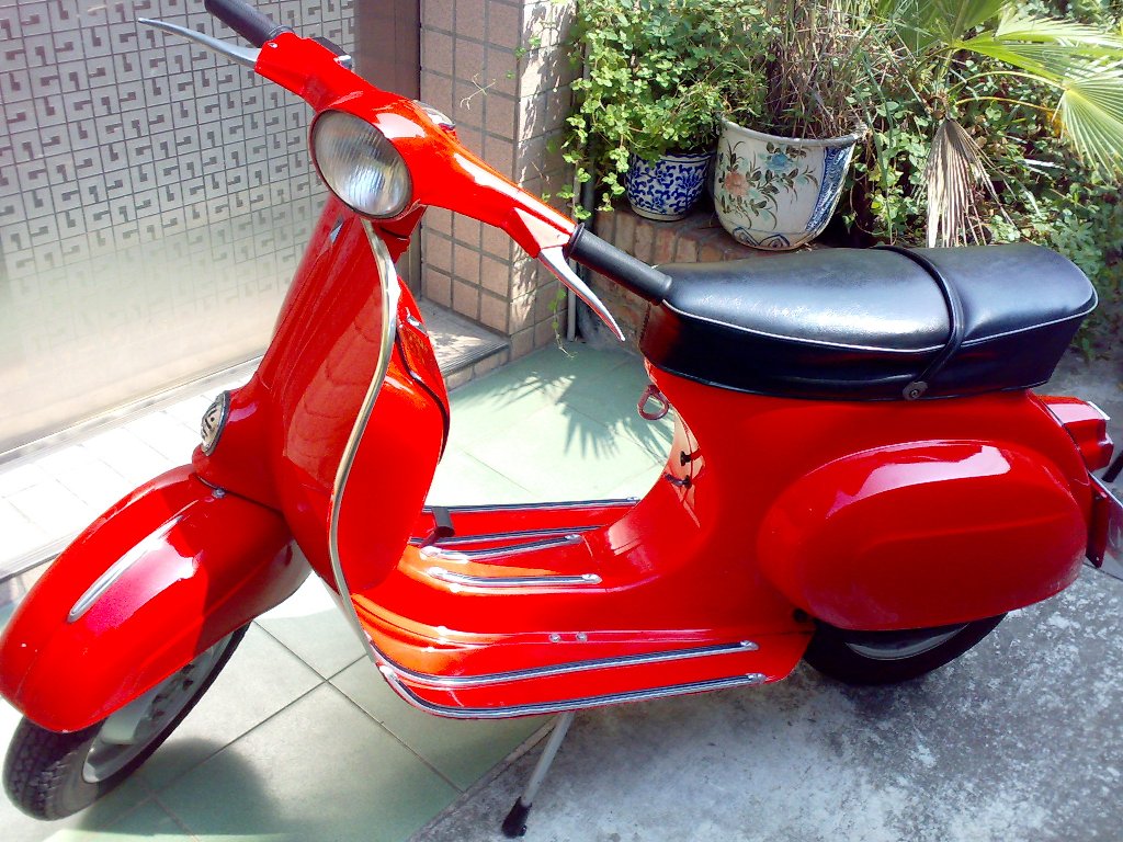

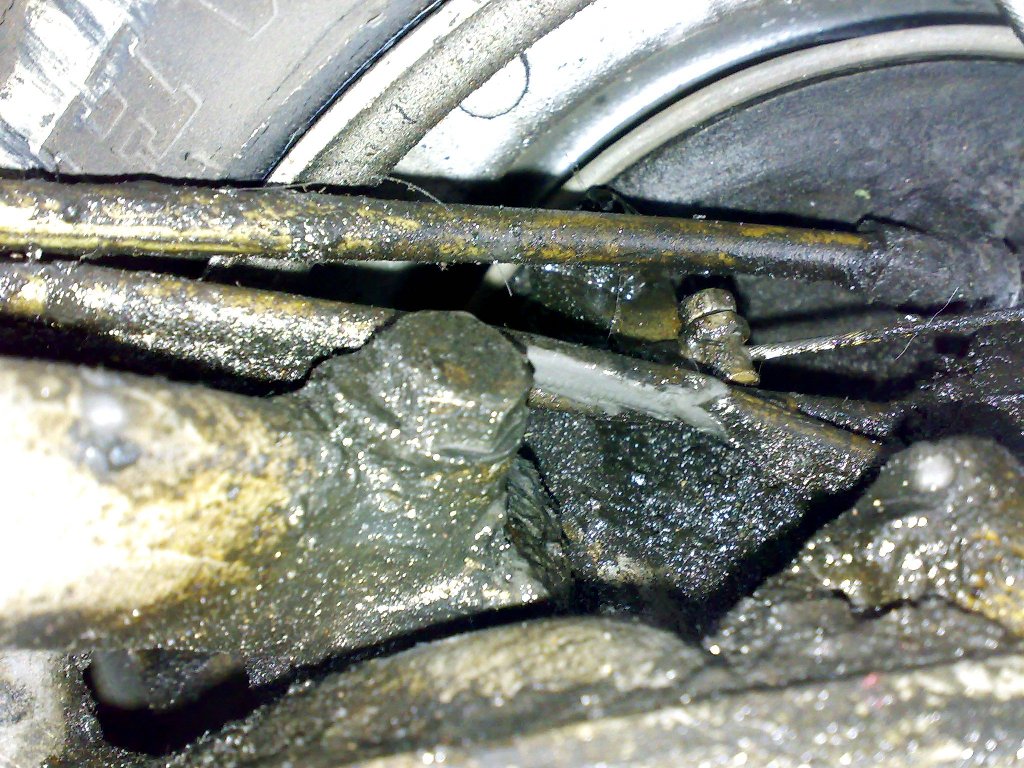

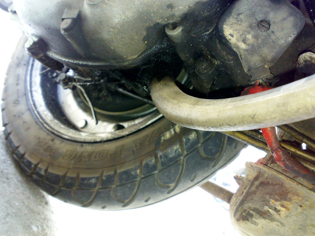

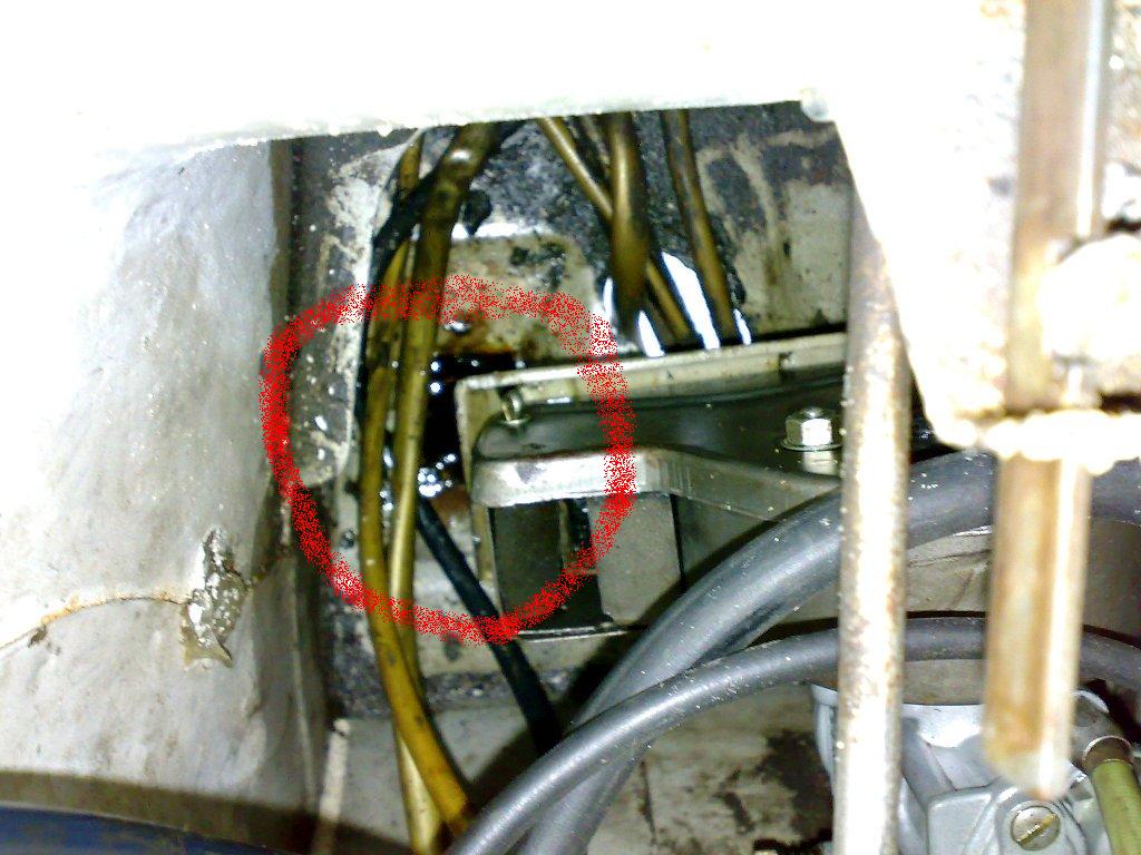

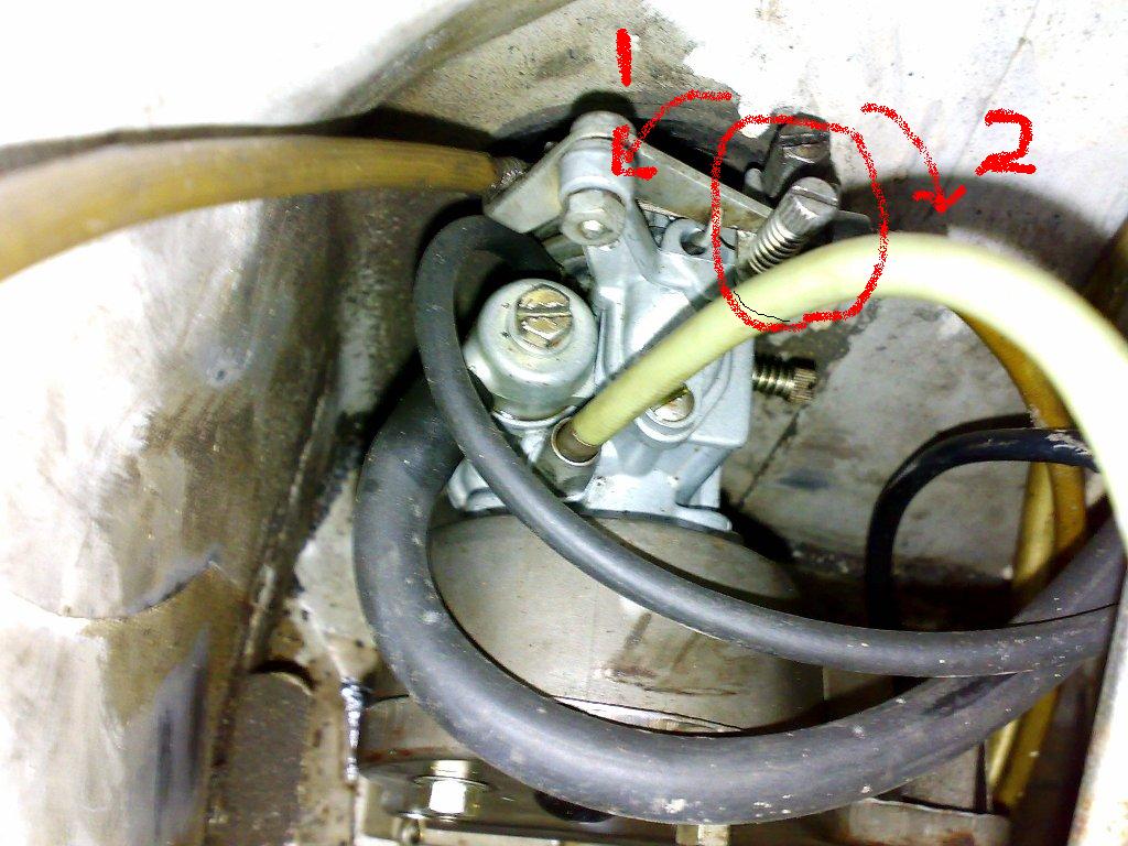

我騎去換完燈後,發現機車漏油蠻嚴重的...雖然我知道偉士牌大多都會漏油,我照幾張有人能跟我說這樣正常嗎??還是可以改到完全不漏油??

這篇看起來好像炫耀文喔
車子那麼漂亮是怎樣
言歸正傳
漏油的話
先把它洗乾淨
再看看到底是從哪裡漏出來的
至於你問的那個
好像是轉 slow 的感覺說
文章發表於 : 2007? 11月 15? 週四, pm 4:18
文章: 886
來自: 風城新竹
沒有大多都會漏油阿```車子裝的好``根本不會漏油阿``
你圈起來的是調怠速的喔
混合比是你圈起來右下角那一顆喔

我是想要在停紅綠燈時,引擎不要轉太快,比較省油,我在台中騎的就不會像現在這台等紅燈的時候,引擎轉那麼兇,所以不知道... 這樣是要轉怠速鈕還是混合比??
