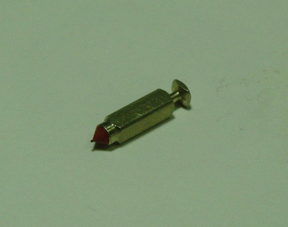

請問各位前輩,化油器如果沒辦法止油是不是冷車時會很難發動。
就單純針對化油器而言,除了止油針之外還有沒有其他的東西要更換的。
照片中的止油針看起來不像已經磨損了。

shinpei 寫:
照片中的止油針看起來不像已經磨損了。
咦?
你的止油針激凸耶~~
跟我的不太一樣~~
我的就是正三角形~
舊的拆下來就是有一圈的壓痕委掉了~

jamiehu 寫:
shinpei 寫:
照片中的止油針看起來不像已經磨損了。
咦?
你的止油針激凸耶~~
跟我的不太一樣~~
我的就是正三角形~
舊的拆下來就是有一圈的壓痕委掉了~
大車不是四角油針嗎?很像小車才是三角的....

n760502 寫:
jamiehu 寫:
shinpei 寫:
照片中的止油針看起來不像已經磨損了。
咦?
你的止油針激凸耶~~
跟我的不太一樣~~
我的就是正三角形~
舊的拆下來就是有一圈的壓痕委掉了~
我的是四角油針阿~~
我是說橡皮的部分從側面看是正三角形的~
