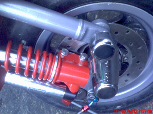

kuan 寫:
oldb1989 寫:
px的前差+et8碟殺.
我印像那個卡鉗的油管接頭上下可以對吊
還是我記錯了
為什麼這兩台都接沒辦法放空氣的方式
沒人理我的文章
我只好自己研究
而且找到答案了
大家都是用台製的ET8卡鉗,所以顛到過來沒辦法洩空氣
用原裝那顆卡鉗就可以把入油孔和卸油孔調換啦
文章發表於 : 2006? 8月 13? 週日, am 11:43
kuan 寫:
kuan 寫:
oldb1989 寫:
px的前差+et8碟殺.
我印像那個卡鉗的油管接頭上下可以對吊
還是我記錯了
為什麼這兩台都接沒辦法放空氣的方式
沒人理我的文章
我只好自己研究
而且找到答案了
通常我都使用"抓奶龍抓手"給它狂抓一下......
顛倒過來.狂抓沒用.........建議使用真空幫來抽
或是...卡鉗螺絲先不要鎖.把它給顛倒過來插在碟盤上
等空氣放完..再返回來鎖上去.....
文章發表於 : 2006? 8月 14? 週一, pm 5:06
註冊時間: 2006? 4月 2? 週日, pm 2:24
文章: 9
來自: 小琉球
我試過.真的可以.阿寬謝啦
DSC00251.JPG [ 66.93 KiB | 被瀏覽 16252 次 ]
 文章主題 : Re:
文章發表於 : 2012? 7月 26? 週四, pm 12:22
註冊時間: 2012? 1月 28? 週六, am 1:16
文章: 23
oldb1989 寫:
px的前差+et8碟殺.
你好請問這個卡鉗座是用ET8的嗎?
