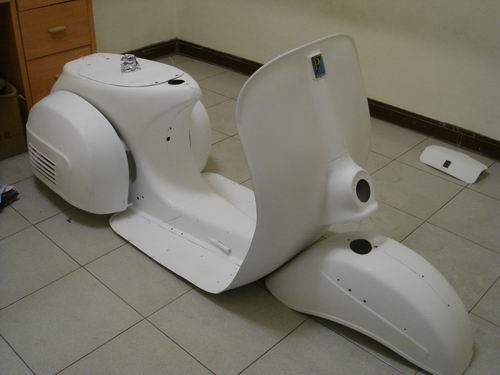

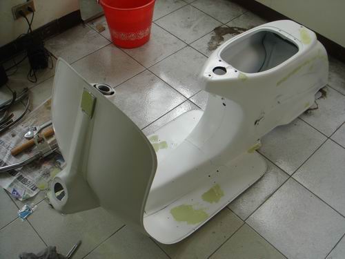

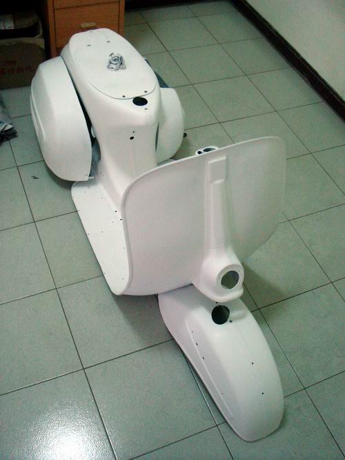

這幾天感覺有點累了....假日更是狂睡十五小時(晚上加睡午覺)。
看到大家的打氣,讓我又鼓起精神拿起了砂紙,開始"磨的生活"
目前進度是大部分的鈑件都以噴好底漆,並且細磨完成等待面漆噴塗。
其他還有一些鈑件送噴沙還沒回來,打算回來後再一次噴面漆。

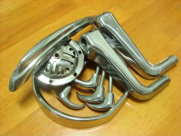

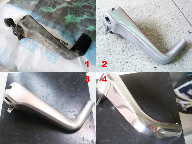

中間空閒的時候我嘗試把一些零件做拋光,有些要送去電鍍的也順便陣等待的機會處理了一下。

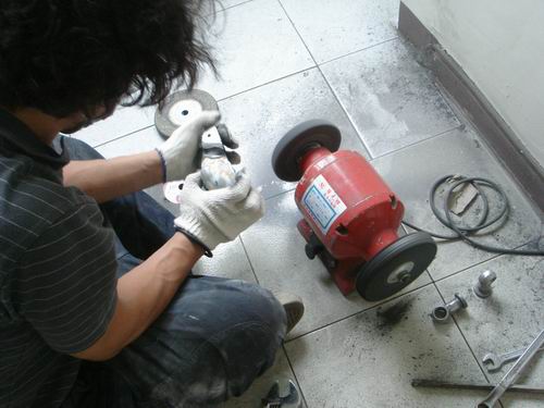

主要的工具是一台1/4HP的沙輪機,當初五年前買了800元,真的是物超所值省了不少拋光的錢。
目前主要用的有金鋼砂輪(120#)、菜瓜布輪(這個除鏽和大致修型很好用)、布輪加青石。
其他可以在菜瓜布後面搭配一些600到1000的砂紙,讓布輪拋起來不會有細紋。
