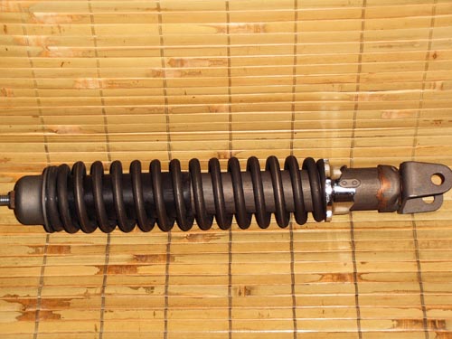

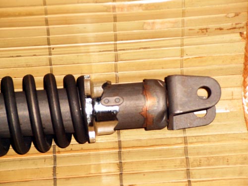

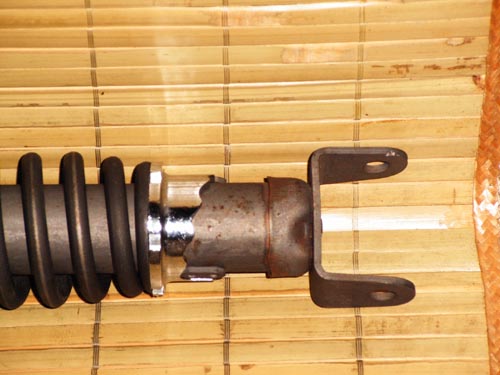

有呀...
台南有老vespa可調式國產避震呀(請看附圖)...
不過是油壓的....不是氮氣瓶的...
效果如何...我還沒試...
