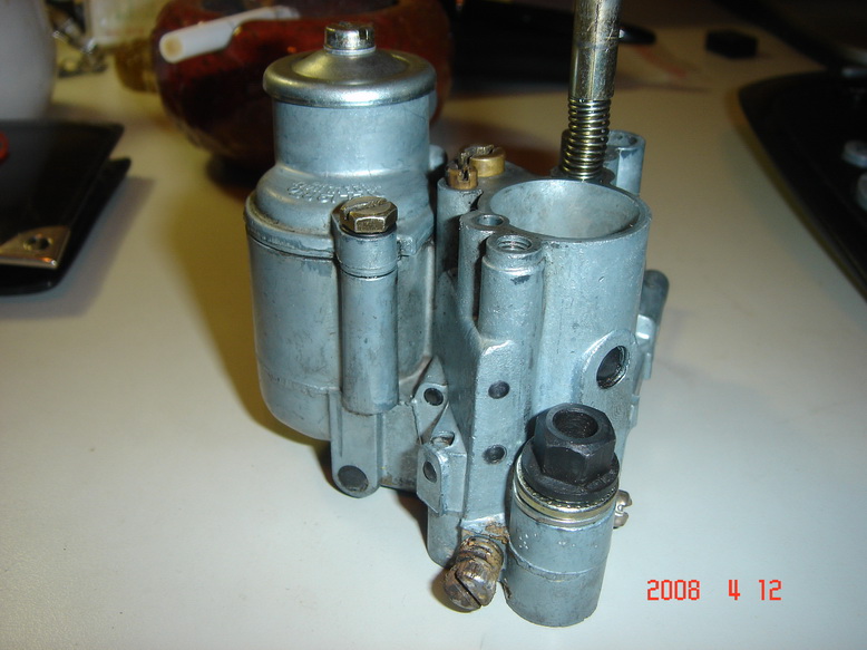

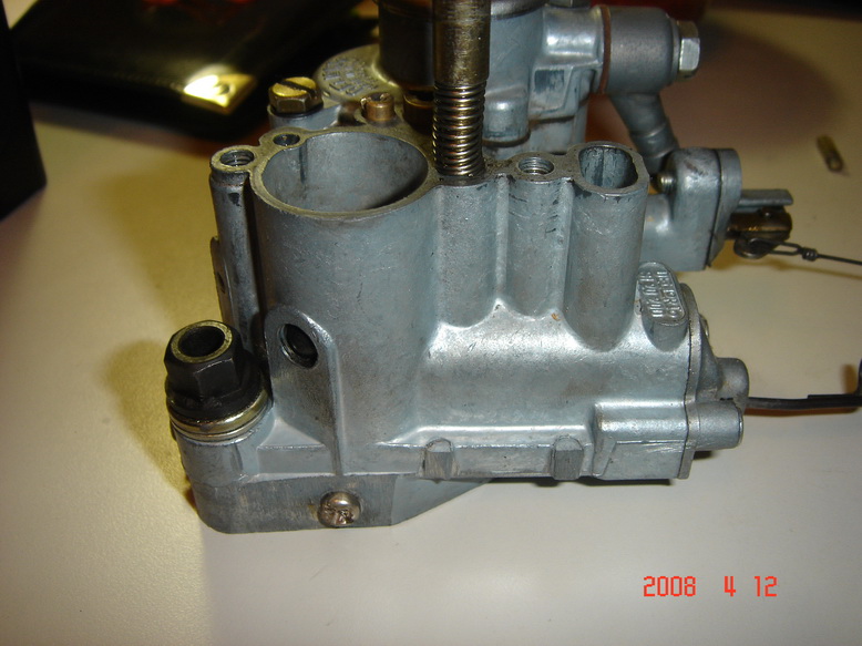

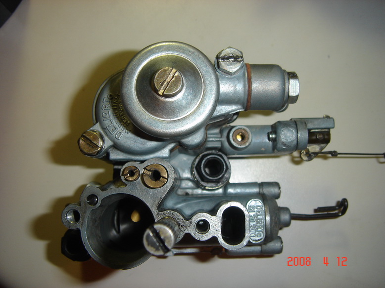

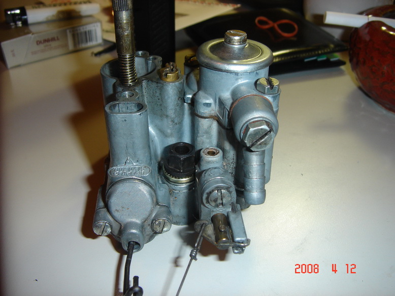

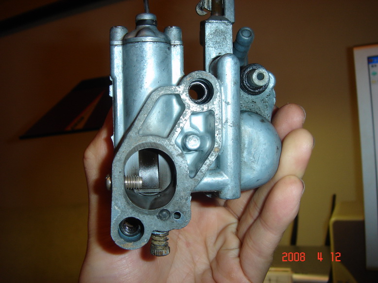

終於把整顆化油器洗乾淨啦~~
在此要感謝阿昌大師的鼎力教學
也多謝n760502的指導讓我換了新的止油針
還有gunk這個很猛的東西
凡噴過必不留下痕跡
明天就來把它裝回去測試囉~
化油器的最後2個問題
1.還沒裝會去之前可不可以將便當盒的底座用gunk給她噴一遍阿?
這樣髒東西好像會流到曲軸箱那個洞裡面
會不會怎樣呢?
2.從油箱出來的油管接到化油器上的地方鬆鬆的該如何固定(圖五箭頭3)?

n760502 寫:
清洗的好乾淨喔~
請問一下gunk是什麼呢 :question:
是一種清洗劑
還蠻好用的~~
摩德風耶
文章發表於 : 2008? 4月 13? 週日, am 9:04
註冊時間: 2006? 3月 11? 週六, am 12:08
文章: 233
福康 寫:
你那根會不會太長了阿~(螺絲)
呵呵
我本來那個洞是真空吸管的螺絲
我比過長度
這根大約比原來的多2mm左右
應該是ok的吧??
摩德風耶

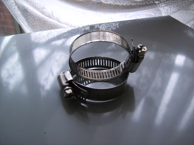

這樣髒東西好像會流到曲軸箱那個洞裡面
會不會怎樣呢?
1.怕流下去就先用暫時先用東西塞著...我是都沒塞啦...反正一發動就燒掉了...沒燒掉也會被排到排氣管去
但塞東西不要用衛生紙喔!!!免的吸到GUNK軟掉...掉入區軸箱裡...
2.鬆鬆的我都用我照片的那個東西固定...台語叫鐵束仔...國語應該叫鐵束環吧!!
各大五金行、水電材料行、居家量飯店...均售...但水電行尺寸比較齊全而且會比較便宜...一個不貴10~15左右

jamiehu 寫:
福康 寫:
你那根會不會太長了阿~(螺絲)
呵呵
我本來那個洞是真空吸管的螺絲
我比過長度
這根大約比原來的多2mm左右
應該是ok的吧??
那跟螺絲是可以短一點...反正只是要堵住缺口而已越短越好~突出內璧一點點就行了...凸那麼長會影響近氣效率吧!?!?
我是建議螺絲在鎖進去之前...先塗一點墊片膠在螺紋上面...然後再鎖緊去!!這樣才會完全不漏風
如果那個洞會漏風...你的混合比會亂掉...而且會不穩定

橡膠製品不可以碰到GUNK喔...這點要注意一下
像三角油針(止油針上面)應該會有一層薄薄的橡膠
那不要去噴到喔
因為會硬化...一硬化又不會止油了...不會止油你的那顆飛碟又要飛出來了

大鵬 寫:
這樣髒東西好像會流到曲軸箱那個洞裡面
會不會怎樣呢?
收到
這個好買阿~~
多謝唷~~
