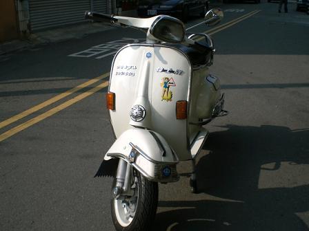

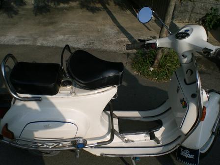

撇開 白金點火的primavara125 跟 台灣獨有的 fox125 不談,電子點火的就是 ET3 以及 PK125,阿賢你目前遇到的問題應該是到底台灣偉士牌的ET3,電門鎖是該在頭上,還是在箱子上也是正常?
印象中,看過五、六台偉士牌的ET3,主要的特徵都跟你描述的一樣,唯一不一樣的那台是跟國外ET3 幾乎一模一樣,90扇錶頭,外加一顆在頭上的電門鎖,但是那台車應該是用改的改出來的,ET3 的年代幾乎不太會有自行進口的可能性,因此這種國外樣式的車,個人覺得改的可能性極高。
附上兩張去年中拍賣曾出現過的偉士牌ET3照片給你佐證。
至於ET3的排氣管,台灣仍然可以看到一些車原本就配有跟國外一模一樣,那支繞來繞去的原廠管,但晚期的車子,多數都是配你所說的那種管。
只是ET3要會跑的話,管子還是可以換一下!!!
0224.jpg [ 19.56 KiB | 被瀏覽 7224 次 ]
4187.jpg [ 23.73 KiB | 被瀏覽 7222 次 ]
