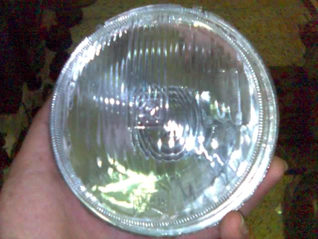

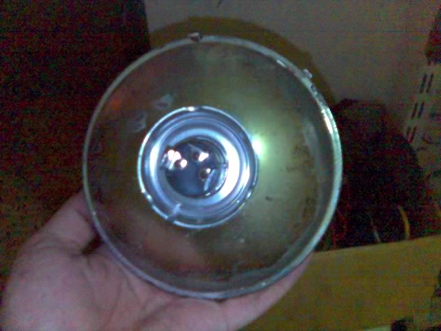

回歸正題................
如果對亮度要求沒有很高的話...........
去找這種90用的石英大燈......已經可以符合一搬道路使用了..
而且近燈又有漂亮的水平切線...遠燈打光又均勻......
重點是又不貴...........
燈泡使用H4規格.........
功率有...6V.35/35W.....
12V有..35/35W...55/60W...80/85W...90/100W...90/140W...100/130W...100/140W...(這種功率可以蓋35W/HID)
17-10-07_2046.jpg [ 57.16 KiB | 被瀏覽 11636 次 ]
17-10-07_2047.jpg [ 49.58 KiB | 被瀏覽 11636 次 ]
