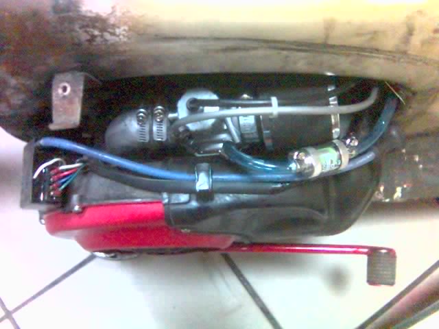

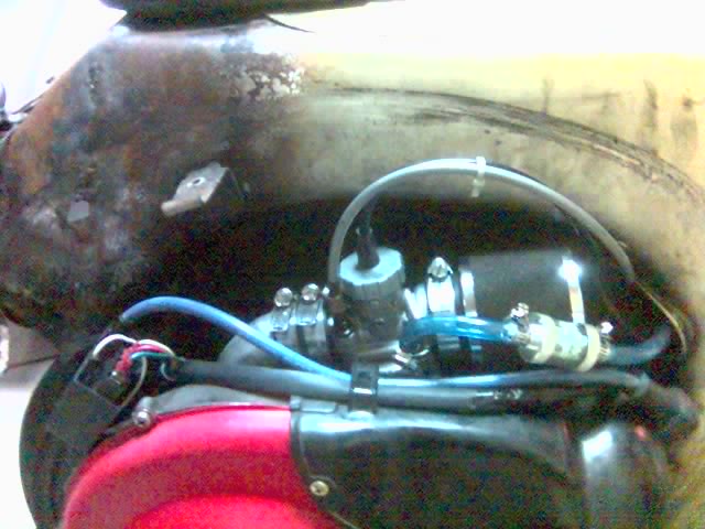

你說對, 我的化油器是微斜向天的.
當初沒有鴨舌, 只有歧管連接時更加斜.
現在還好一點, 不過車子上斜路時試過突然間窒油.
當時自己都有諗過化油器在車子上斜時, 會比平時更斜, 會否因此而出現問題.
不過一直都無理會... :-({|=

2...但原來的鴨舌座已經是微斜向上的, 化油器裝上後亦是斜向上...中間的膠管又不能改變, 如何是好呢...
3...2t多少會有點回油, 何解???
如果蛇閥片不行, 又會有什麼問題呢???
已經知道外國有人改蛇閥片, 不過唔知有什麼作用...
香港偉士牌PX200改

待我取回車子後, 會拍照並post上來給你看看.
O:)

文章發表於 : 2007? 8月 14? 週二, am 4:22
lamtaii 寫:
2...基本上化油器正由平面也會正...剩下的就是調整浮筒去控制油面的高低
3...看嚴不嚴重...2t多少會有點回油...
如果太嚴重你就檢查一下蛇閥的閥片.....看會不會太軟.或是疲乏
2.1...找這種斜口的化油器...http://tw.page.bid.yahoo.com/tw/auction/1160057103
3.1...因為2T引擎在前一個行程結束時.曲軸箱會有殘留壓力...
轉速越高...殘留壓力也會越高......化油器口徑大.也有差
所以車廠在設計時.2T引擎的化油器口徑都做不大...
3.2...改蛇閥進氣口徑可以做很大.....藉以提高引擎的容積效率
相對的...VESPA.改進口蛇閥..引擎上面的氣孔也要做很大..曲軸也要做....
不然沒效.
這種不行......裝完之後會更斜向天... :'(

文章發表於 : 2007? 8月 14? 週二, am 5:10
lamtaii 寫:
這種設計就是......斜的阿....
口是斜的但是......油面是平的.....
