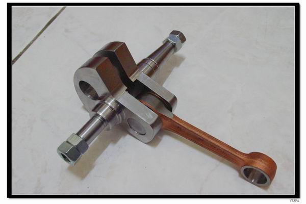

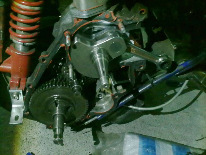

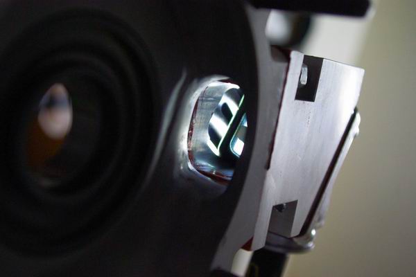

小弟的脞作
目前裝在SLOW K雙邊肚子削車上
行程60mm 連桿110mm

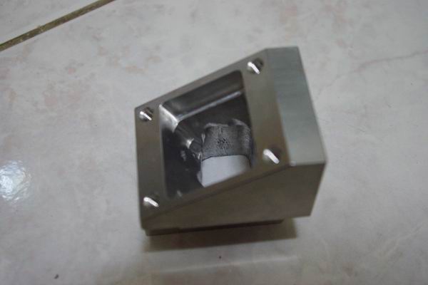

哇~~~好漂亮....舌閥怎麼裝..

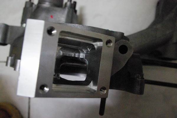

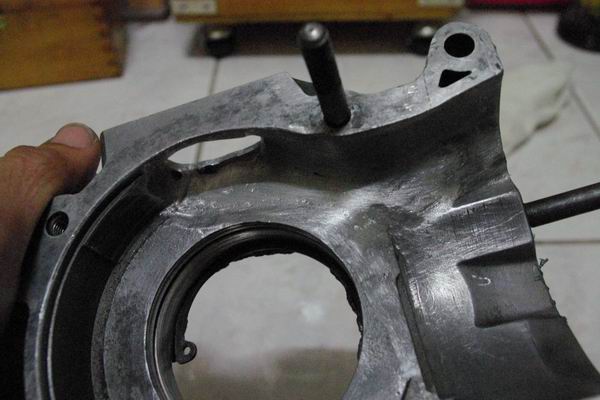

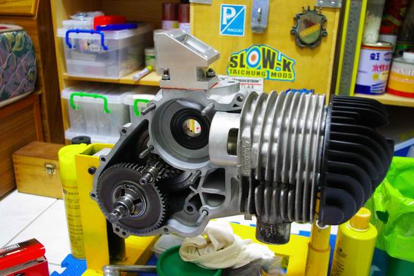

修改的地方很多 也要補很多
我的是DIO蛇黃罰
而雙邊削車台是 馬路西 蛇罰
IMGP4054.JPG [ 73.62 KiB | 被瀏覽 11603 次 ]
IMGP4077.JPG [ 94.32 KiB | 被瀏覽 11603 次 ]
IMGP4080.JPG [ 83.23 KiB | 被瀏覽 11603 次 ]
IMGP4131.JPG [ 111.19 KiB | 被瀏覽 11603 次 ]

簧片
IMGP4137.JPG [ 75.16 KiB | 被瀏覽 11602 次 ]

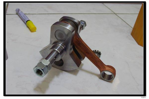

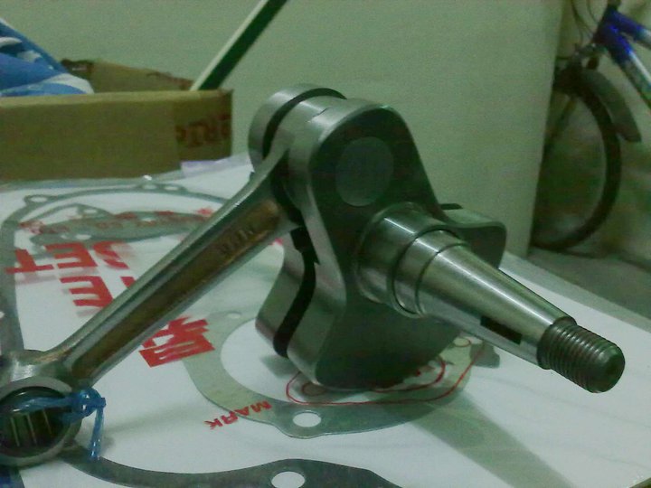

前輩就是前輩
這支是失敗品沒錯 半月鍵象位 銑錯
這隻才對 國外ET3 IT 建議用的
不過他待素很穩耶...蠻像P原裝的怠速聲 共振也不大
拉轉快 爆發力還不錯
阿正 寫:
那支區軸看起來很夢幻.
但我感覺9成不能用.
很難調怠數.拉高轉引擎殼會破.或裂開.
:XD:
