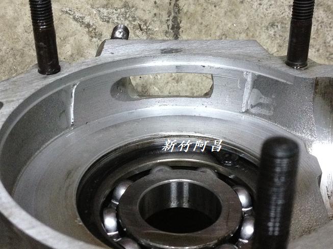

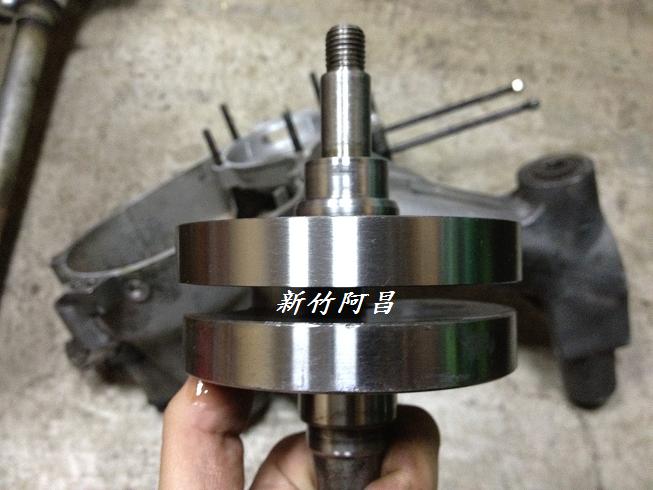

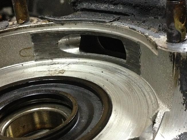

cctung 寫:
不知這摩德風大家還有在看否.漏油我最近也是遇到.我全車引擎大整組好.還是漏.結果是要補Q鈕棒.我當場眼眶紅了.
大整的時候就要順便檢查了......
圖1...被曲軸掃到....
圖2...從新修圓..
圖3...曲軸研磨..
IMG_1403.JPG [ 74.93 KiB | 被瀏覽 6705 次 ]
IMG_1618.JPG [ 66.85 KiB | 被瀏覽 6705 次 ]
IMG_1619.JPG [ 48.77 KiB | 被瀏覽 6705 次 ]
