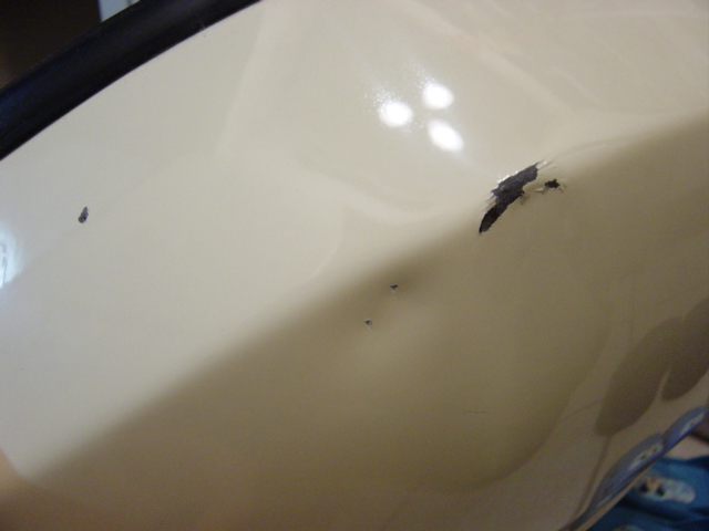

問一問大家的意見

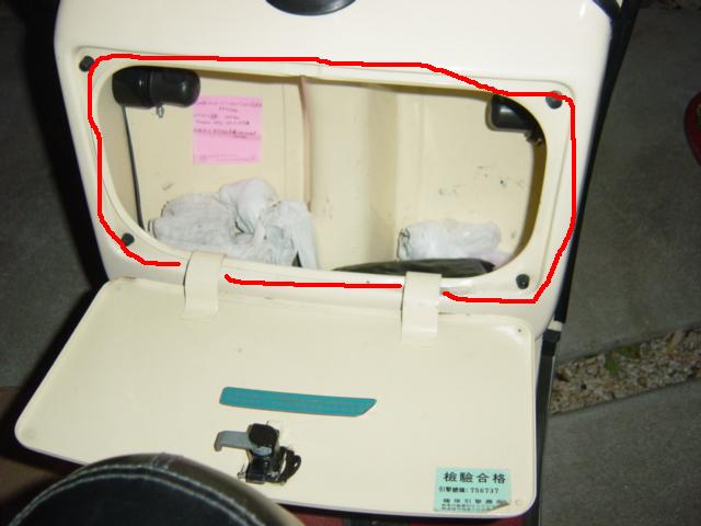

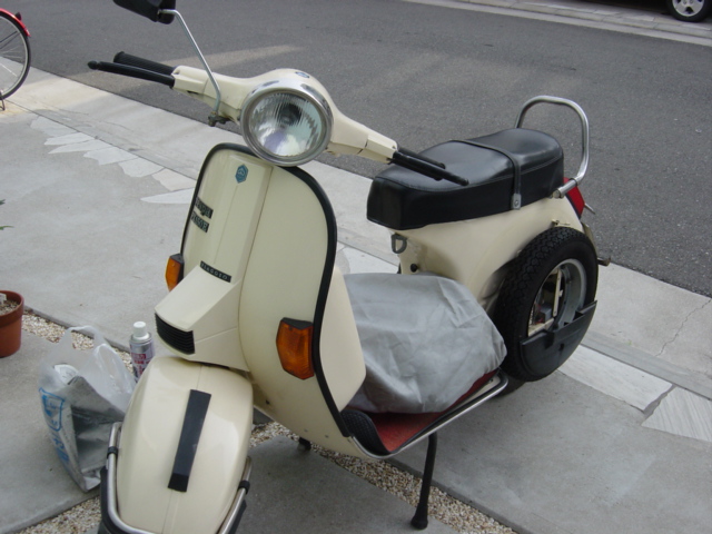

鐵環去跟車行拿就有~如果認識的就不用錢~如果要錢要不用10元吧
防水膠條~旭東或是其它機車材料行都可以找的到

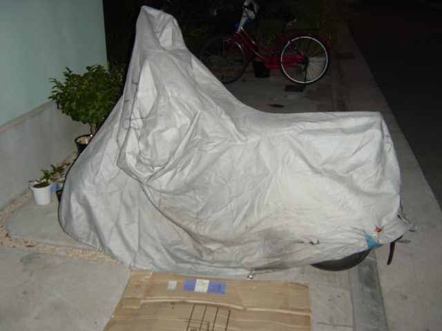

車罩~騎車去訂做~用防水較厚的材質~很耐用~大車約800~900元
我都是用最厚的~這樣也不怕曬不怕雨~很方便

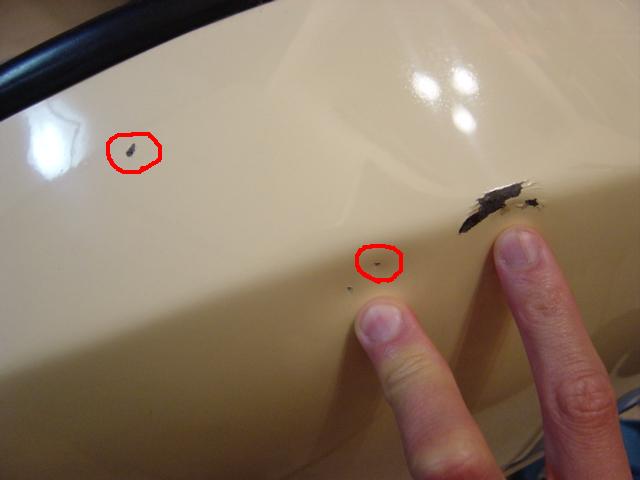

至於你的漆~我覺得用原漆去點漆就好~因為很小
給烤漆的點也要一些錢~如果你有原漆的話就自己DIY
先上防水透明漆~+上原漆~等乾了
用粗蠟去推~再用細蠟~這樣就不會有色差

請問原漆是在那可買到?
照1:防水透明漆~+2:上原漆~等乾了
用3:粗蠟去推~再用4:細蠟~
4歩就ok?我会記住的。
等於我要買4種東西対ba・・・ :question:
防水透明漆・原漆・粗蠟・細蠟

粗蠟~細蠟是身為偉士車手必備的~
只是蠟的品牌因人而易~每個人喜愛的都不一樣
透明防水漆你買小罐的~原漆也可以買點漆筆~
所以你要先去對你的漆的型號~
這樣就可以了~
粗蠟上完如果要增加蠟的效果可以用吹風機去吹~讓蠟更附著在主體上
也會更亮喔~
一般專業打蠟都是用燈~去照很熱
可是一般人不會有~只好用吹風機可以取代 :XD:
