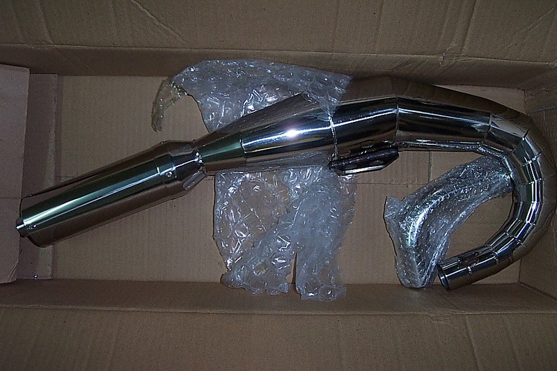

請問各位大大,這支管好用嗎?
因為S150想用,不知道好不好用
用過的麻煩回一下,謝謝!!
11070509207711_667.jpg [ 189.83 KiB | 被瀏覽 5801 次 ]

哦!傳說中的台中加農砲
這隻不便宜喔
我住台中
SLOW K的P幾乎都裝這隻
超邱的拉

看到這種樣子的管就受不了.
還是整隻白鐵的喔! =P~
敢問要幾多錢啊?很好奇很好奇.
還是有錢也買不到?
沒車硬是要問.哈!

一萬塊
對吧

差不多..不過裝這支管必須要有強壯的三黨跟四檔...所謂強壯就是三黨跟四檔必須要有辦法維持高轉...否則會比裝原廠管還沒力..主要也是因為他太粗..

這樣說起來 S 可以裝嗎?
感覺 S 的四檔好像並沒有很有力耶

因為我S想改61缸~24/24化油器,粗齒~在加裝這支,不知道效果怎樣!!

JL式樣管會加強排氣順暢
直通管特性就是這樣
跟你3.4檔有沒有力沒有關係
畢竟除了管之外
引擎壓縮比和化油器也很重要
s是2孔引擎
不要換什麼加速管了
換引擎比較快

曲軸會斷
