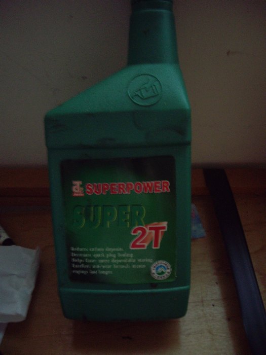

我的車是P100D的引擎.
這罐機油是朋友拿來給我的.
請問可以用嗎?
比例是加一公升汽油92+30CC嗎?
不好意思問這個問題啦!!
新手..請大家多多包涵!

當然可以阿 而且包裝上有 SUPER
加了你的車就變 SUPER 150了 哈哈

只要2行程(2t)的機油就可以加~~~好不好用就見人見智囉~~

是2t都可以加
但比例要加好
例:
一公升加2%
就是1000cc的2%=20cc
所以以後加油用公升去加會比較好算~

我是加兩公升.+大概50ml..
可是這罐好像煙有一點多....
謝謝你的回答喔!!

有煙比沒煙好
2t引擎就是這樣
當然...太多是不太好啦...

騎快一點..燃燒溫度高.........就比較沒有煙.....
不要打我捏........... \:D/ \:D/
或者是你降低.低速混何比...車也會比較沒煙.
