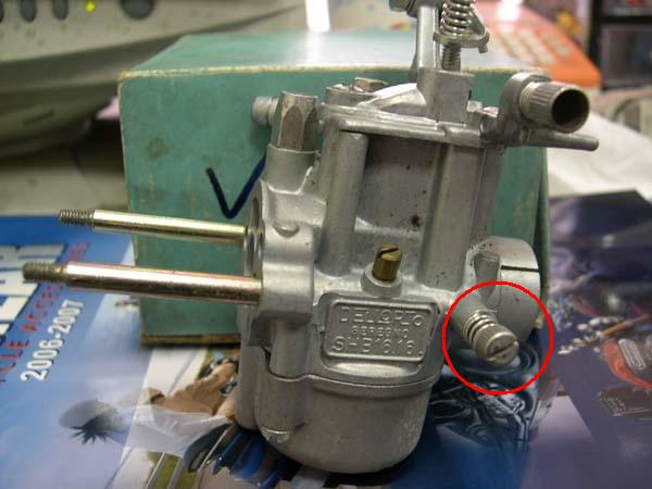

在清洗化油器時不小心把照片中
圖一.紅色圈起來的部份轉斷了
斷在化油器裡像是椎狀的部份.約是鎖到底的狀態.
1.這樣會影響很大嗎?請問這個轉鈕的主要功能是?

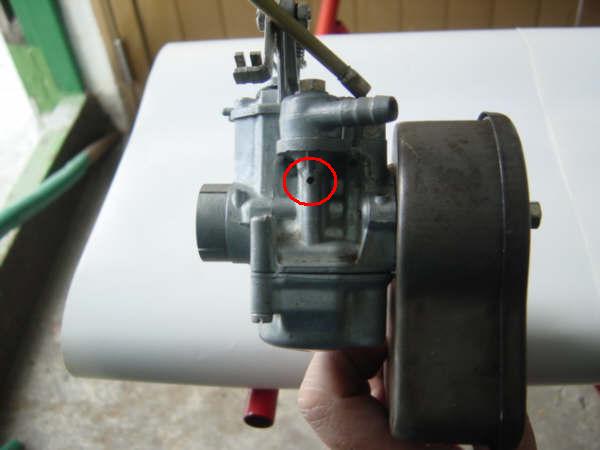

圖二.圈起來的小孔.一直沒去注意過那個孔.
但把它裝上車時油卻從那個孔一直漏..
2.請問那個孔本來就會漏嗎?還是我的化油器壞了?

1..那是怠速混合比調整螺絲.....影響很大.
2..那是浮筒室的通氣孔.....會有油跑出來通常是止油針無法正常動作.
導致油滿杯.然後從通氣孔溢出........
請問會影響的約有哪些狀況?(想多學)
還是說我這顆應該算掛了?
請問阿昌哥那有多出來的90化油器嗎?
有的話可以割讓給我嗎? #-o

請問會影響的約有哪些狀況?(想多學)
還是說我這顆應該算掛了?
請問阿昌哥那有多出來的90化油器嗎?
有的話可以割讓給我嗎? #-o[/quote]
~那個好像是~風門閘關閉時~油路要行進的地方~堵死了~高速行駛時~回油(不摧油狀態)~因油無法從副油路進氣缸~驟樣~好像a瘦缸捏~
~喜恩喜阿~
 文章主題 : Re: ><
文章發表於 : 2006? 6月 14? 週三, am 5:52
naiyeng 寫:
請問會影響的約有哪些狀況?(想多學)
還是說我這顆應該算掛了?
請問阿昌哥那有多出來的90化油器嗎?
有的話可以割讓給我嗎? #-o
~喜恩喜阿~[/quote]
板上又多了一位大師了.......
你說的沒錯.........確實會有這些情形
以鎖死的狀態來說..........
怠速混合比是超級稀.(理論上是完全沒有燃油供給)
而且偉士牌的車幾乎都是預混的.......
也就是說...沒有燃油供給自然也就失去機油潤滑了
相對的...對引擎來說不止是縮鋼而已.有時倒楣曲軸也會跟著中獎
