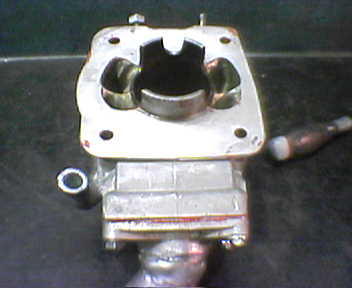

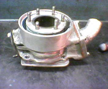

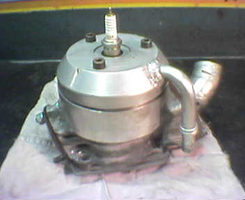

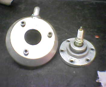

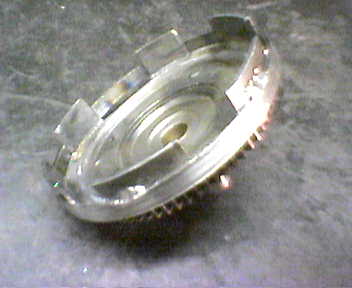

某人加持中
1.jpg [ 10.11 KiB | 被瀏覽 11459 次 ]
2.jpg [ 9.11 KiB | 被瀏覽 11459 次 ]
3.jpg [ 16.26 KiB | 被瀏覽 11459 次 ]
4.jpg [ 12.34 KiB | 被瀏覽 11458 次 ]
5.jpg [ 10.56 KiB | 被瀏覽 11458 次 ]
6.jpg [ 10.49 KiB | 被瀏覽 11459 次 ]
7.jpg [ 11.7 KiB | 被瀏覽 11458 次 ]

金色的?
黃金打造!!!
文章發表於 : 2006? 4月 7? 週五, pm 4:49
水冷缸喔.
誰?你?烤漆胖?
文章發表於 : 2006? 4月 7? 週五, pm 5:33
感覺很適合藏在GS的大肚子裡...
文章發表於 : 2006? 4月 7? 週五, pm 6:34
挖!!~~引擎在哪裡???
想去喵一下.......... \:D/ \:D/ \:D/
文章發表於 : 2006? 4月 7? 週五, pm 11:13
我的天阿
我完全看不懂
快點解釋一下吧
汽缸進氣...水冷,汽缸住6跟???NSR???
啥東西,看不懂
文章發表於 : 2006? 4月 11? 週二, am 1:47
註冊時間: 2005? 1月 26? 週三, am 12:35
文章: 28
來自: 勞工P式樣

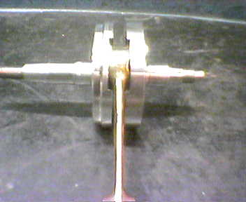

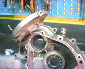

進氣閥有何打算?感覺上只能裝reed valve
還是最古早的活塞閥 :-k
曲軸有大包嗎?看不太出來耶。
最下面的是輕量化電盤嗎?呵呵,反正都要水冷了。
我有猜對嗎? :D
文章發表於 : 2006? 4月 14? 週五, pm 6:14
文章: 378
鬼才 寫:
還是最古早的活塞閥 :-k
曲軸有大包嗎?看不太出來耶。
我有猜對嗎? :D
一定是REED VALVE
區軸是定做的嘛?
最下面的是離合器...改高速齒輪
到底某人是哪位啊...真的蠻強的感覺

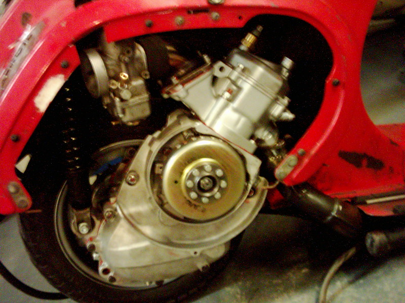

又是水冷
PK.jpg [ 184.36 KiB | 被瀏覽 11255 次 ]
PK1.jpg [ 187.62 KiB | 被瀏覽 11254 次 ]
文章發表於 : 2006? 4月 18? 週二, am 4:26
最近要注意你身邊紅色的PK喔~~ O:)
文章發表於 : 2006? 4月 18? 週二, am 9:13
lion-head 寫:
如果他有經過
應該很難不注意到
看看那個加速管
會提醒你他來了
哈哈
文章發表於 : 2006? 4月 21? 週五, pm 10:26
POWER VESPA..........
