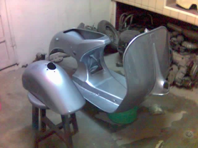

最近小歪的工作..........
口袋沒錢.啥工作都要做......
窮學生的心聲.........
檔案註釋: ?????.....

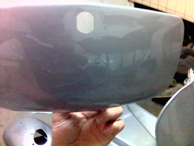

30-10-05_1830.jpg [ 29.46 KiB | 被瀏覽 11394 次 ]
檔案註釋: ?????.......

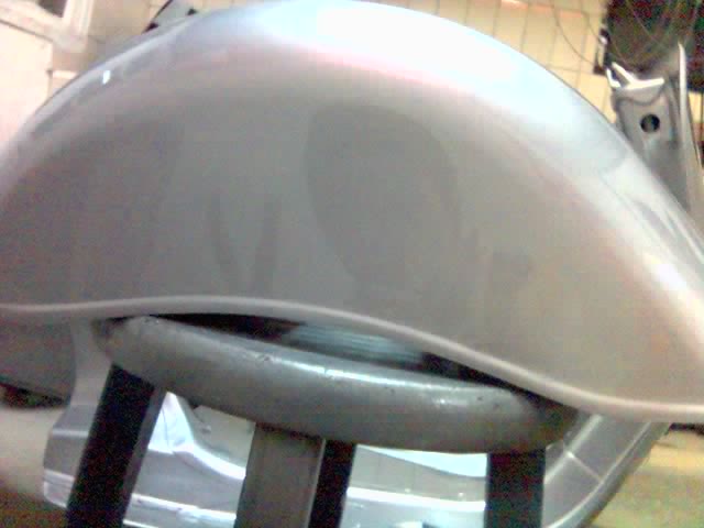

30-10-05_1831.jpg [ 29.69 KiB | 被瀏覽 11394 次 ]
檔案註釋: ???!!!!!~~~~??????????!!!!!..????????????!!!...
30-10-05_1836.jpg [ 36.43 KiB | 被瀏覽 11395 次 ]

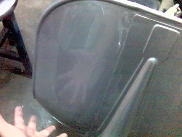

檔案註釋: ??.....??????...????????......
30-10-05_1851.jpg [ 32.7 KiB | 被瀏覽 11394 次 ]

磨的真光
真光.......
不怕生鏽嗎

可以請問!考漆的大概流程嘛???還有需要哪些工具嘛???
文章發表於 : 2005? 11月 1? 週二, am 4:59
egghead 寫:
看版金狀況.....
如果版金好.無撞到產生的凹洞...補土都免了(謝先生的車台就是如此)
噴沙完...抵漆...色漆...亮光漆..........OK
版金差...波浪版.....光補土補死你...磨也磨死你......
工具喔!!!~~
基本工具..空壓機/噴槍/砂紙/吸塵器.............
無塵室.........廁所是不錯的選擇...
考漆室.........最省的做法.放進汽車裡把暖氣開到最強
額外技術.............你要先學會調漆...

不好意思,請教一下大師,噴沙的工具很貴嗎?調漆的比例大約是怎麼算啊,感謝~
http://www.wretch.cc/album/PaulMr
大家好`我叫Paul...請多多指教...
文章發表於 : 2006? 1月 4? 週三, pm 9:44
Ray 寫:
噴沙還是送噴比較好......
比例要看漆的種類/濃度/黏度/天氣/溫度.......
我也不是很會調.........
所以我都用最笨的方法.....找塊版子來試噴一下
