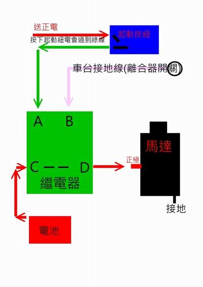

請教各位高手:
小弟的車是 PK100S , 最近電發都怪怪的
時好時壞 . 有時候按下電發紐 聽到 "豆豆" 兩聲
就發不動了 但踩發一切都正常
我換過了電瓶 也換過了啟動馬達(中古的)
不知各位有何建議 該從何處下手呢??
謝謝 !!!

開關>繼電器>電瓶>馬達~~~~逐一確認吧

樓上所言繼電器 是指 啟動馬達的繼電器嗎??
謝謝回答!!!

joiecv3 寫:
我在台中
謝謝回答!!!
檔案註釋: 123
1.jpg [ 22.6 KiB | 被瀏覽 14425 次 ]
畫個圖給你....如果有自行查線的能力...備一顆3用電表....
繼電器原理:(A點B點 小電流)通電後.....(C點D點 大電流)會接通
C點(電池)~~>(繼電器)~~~> D點(馬達)
原理如下:
1.按紐按下後...會將正電(紅)通到(綠線).....(綠線一路通到繼電器)
2.左手離合器壓下後..裡頭有一個開關..會接地...
這二個動作...同時進行時.....繼電器A點B點就會成一迴路.繼電器就會動作..將C與D接通
檢查方法如下:
1.車上電池.有沒有電(拿電表.開至DC檔.電壓12.X V)
2.看按鈕.有無送電...(打開左側蓋..裡頭有一顆4腳.白鐵色的繼電器)有一條(淺綠)(粉紅).....開至DC檔 +棒接淺綠 -棒接粉紅....壓下離合器.按下按鈕 ..要會送電
3.檢查繼電器...(把繼電器比較粗的二條線拔掉.)..電表開至歐姆檔...+ -探棒..接到C.D點....壓下離合器.按下按鈕..看CD點有無接通....如果沒有.就是繼電器壞了
可去汽車材料行買..30~40A的繼電器..是長的黑色塑膠有4條線...幾10元就有....要買原廠也行
4.檢查馬達....直接讓馬達通電...看會不會轉.....
基本上就這樣..... :smiling:

er8768 寫:
joiecv3 寫:
有個疑問?!?!?
請問如果直接通電 電瓶負極是否直接接啟動馬達外殼呢???謝謝。
:question:

Johnny-H 寫:
er8768 寫:
joiecv3 寫:
有個疑問?!?!?
:question:
正確來說```只要將電瓶負極搭到引擎任一接點皆可..不需接到外殼..我是接到風扇蓋的接點(也可說整台車都算是負極)
