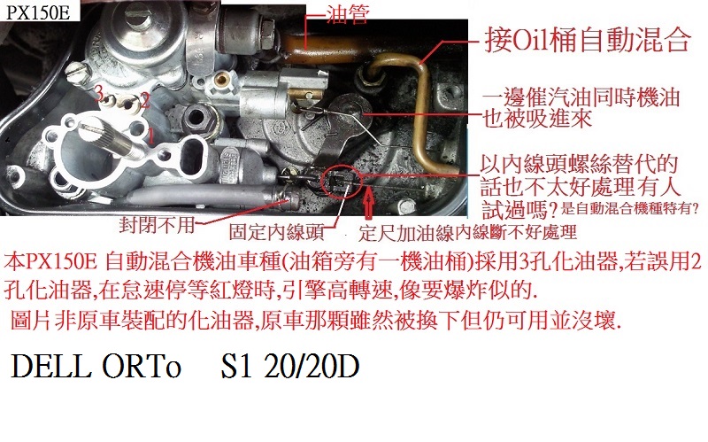

PX150E化油器
請參考
其他的就請 先角 來說明

因為我車車有裝 飛碟...所以那個管子 沒法 塞住
我裝上去之後... 有啥步驟 嗎? 感覺吸不太到油
採了幾下 化油氣 上蓋打開 沒有油..

請問大馬力
在右邊那是銅管嗎 那是甚麼 我的PE化油器為何沒有
文章發表於 : 2013? 4月 18? 週四, pm 11:57
註冊時間: 2012? 11月 17? 週六, pm 9:49
文章: 89
我也正在懷疑 :question:
那管 哪邊來的

那個是有自動混合的化油器 :hello:

泰雅阿凱 寫:
原來如此 :ugreat:
長知識了 :thinking:

你的車是1985年那批自混車嗎化油器20/20D 大馬力24/24
你會不會油管折到 我看順便換新的耐油管吧 化油器部分該鎖緊的要所好
之前上述的都有檢查 應該會發動
:hello:
