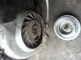

pai1007 寫:
今天一大早測試的時候失敗了!!
但是我做了第二版的電盤
風扇更小顆
但是掃進去的風比原廠的更大
然後重量和第一版的一樣
現在這顆我操了一整天都還沒問題
測試高轉速和高溫都沒問題
再操一陣子吧!!
之後遇到問題還會改進!!
你的風扇蓋是不是怪怪滴

pai1007 寫:
今天一大早測試的時候失敗了!!
但是我做了第二版的電盤
風扇更小顆
但是掃進去的風比原廠的更大
然後重量和第一版的一樣
現在這顆我操了一整天都還沒問題
測試高轉速和高溫都沒問題
再操一陣子吧!!
之後遇到問題還會改進!!
更小顆是指?!
葉片的地方縮小嘛?!
文章發表於 : 2009? 6月 18? 週四, am 10:50
註冊時間: 2007? 10月 17? 週三, pm 9:43
文章: 62
白哥!!
我G米!!
我聽我朋友說!!
輕量化電盤裝久了
油封會受不了!!
不知道你遇到這問題沒?!
說什麼油封要裝紅色還藍色的!!
我有上SIP看
真的有賣但是不便宜
不知道台灣有沒有替代品!!
而且你驅軸有去校正嘛?!
還是直上?!

泰雅阿凱 寫:
期待你出PE的版本 :flinlove: :flinlove:
通過測試 耐用度 冷卻效率 區軸配重(樓上有提到)
在地生產 有錢途 :smiling:
http://scootrs.com/moreinfo.cfm?Product_ID=1424
這有便品 說真的在地生產....該說是錢途有限
眾多車友有幾個會去改裝電盤風扇,S&SV老車物料飆高一個電盤都要1千多以上吧
上周才買到(S)1300電盤+塑膠葉片480+CNC車床加工500=2280元
花這些錢值得嗎......?
原裝電盤偷輕.HP4.SIP內的電盤禮盒組都使用過,老實說慢速越輕越難騎.....相對瞬間加速 :flinlove:
小改裝是建議原裝偷輕就很好騎了...
物品高雄
周年慶!!!下殺!
1.HP4大芯使用,購買附贈小芯零件.....
若小芯車裝帶至給搪缸店錨丁加工處理即可使用! 售價4000含運
2.小車(電子)用電盤風扇.....小芯車專用!!!
有加工處理非原廠重量(偷輕).....有明顯功效!! 售價1500含運
調整大小20130413_162847.jpg [ 25.51 KiB | 被瀏覽 10476 次 ]
調整大小20130413_162842.jpg [ 24.27 KiB | 被瀏覽 10476 次 ]
1.HP4大芯使用,購買附贈小芯零件 售價4000
2.小車(電子)用電盤風扇(偷輕)小芯用 售價1000
3.小車駱駝椅(洋基) 9成9新 售價5000
5.SIMONINI小車加速管 售價4500
以上不含運 誠可詳談!!
文章發表於 : 2013? 4月 18? 週四, pm 5:31
文章: 643
來自: 宜蘭縣
這樣說也有道理 原場偷輕改上去後還是要好騎乘
除非大改 因為我沒騎過電盤風扇改很輕的偉士
原廠偷輕 我個人也偏向好騎乘 每個人要的不一樣 :hello:
