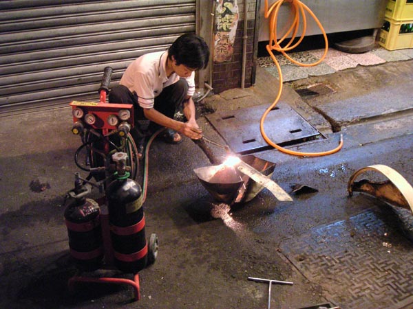

文章發表於 : 2005? 8月 14? 週日, pm 2:06
要做什麼就做什麼
大概沒有做不出來的東西了
檔案註釋: ??????????????
PICT0003.JPG [ 69.25 KiB | 被瀏覽 8563 次 ]

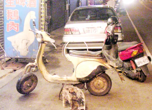

PICT0002.JPG [ 86.82 KiB | 被瀏覽 8563 次 ]
檔案註釋: ???????,????????size????....??...????????

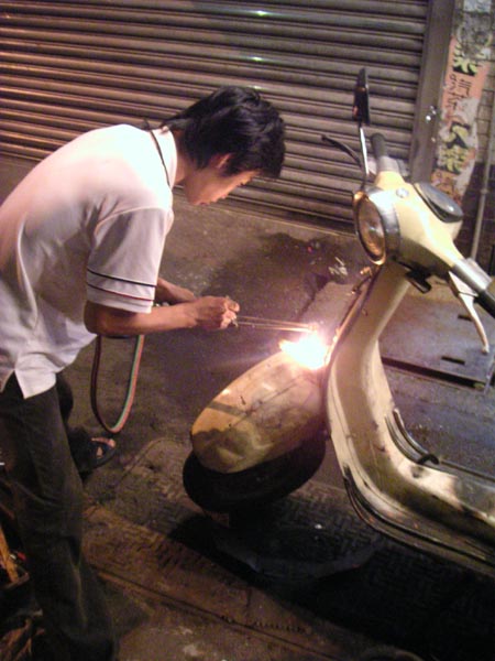

PICT0001.JPG [ 69.35 KiB | 被瀏覽 8563 次 ]

氧和乙砄瓶是吧?
6000多好像就買的到了,....考慮中,
存放空間及爆炸的的問題.(這幾年炸死不少人,到現在我還不知是怎麼回事).

大學時做雕塑跟金工用過這東西
基本上要防止回火就好了
或是要有良好工作習慣
買的話
最好要有止回火裝置
不然一路燒回氣瓶........

三十幾年前在軍中,一天到晚也有回火,波的一聲,大家笑一笑,沒事,
但鋼瓶卻是日.美製,是不是這就是問題?
今晚看了乙決瓶兩個.....原來問題是[ 爛鐵片接合而成 ]
最好是與氧氣瓶同材質.

我印象中鋼瓶好像沒啥差耶
不同氣的減壓閥體有差,不過亂用好像也沒啥關係,數值不准而而已,接腐蝕性氣體毒性氣體或是氫氣才要比較注意
那防止回火的好像是一個遇熱就OFF的接管

我印象中鋼瓶好像沒啥差耶
不習慣帶相機,
一個中型鋼瓶,
從外表上看,就可看到它是以四五片粗鐵接合而成,且接合處連細磨處理都沒做....嚇人.(難怪易爆)
