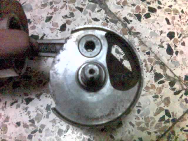

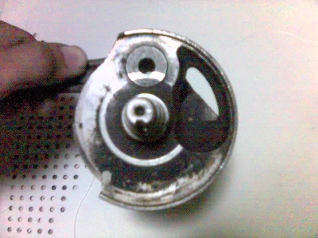

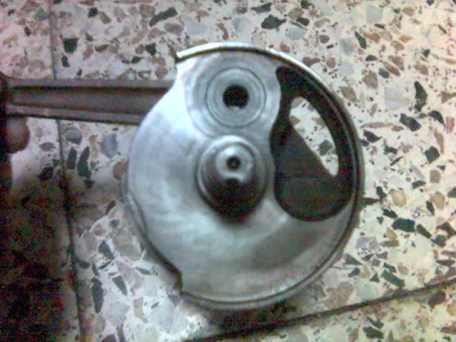

大家看看3支曲軸有哪不一樣.......
09-07-05_0101.jpg [ 42.75 KiB | 被瀏覽 11700 次 ]
文章發表於 : 2005? 7月 9? 週六, am 1:51
註冊時間: 2005? 5月 26? 週四, am 7:37
文章: 324
:-k 看老半天看不出來耶 :-s
文章發表於 : 2005? 7月 9? 週六, am 1:58
前兩張沒辦法看耶...殘念
文章發表於 : 2005? 7月 9? 週六, am 4:42
文章: 431
喔喔喔喔!!!
樓上兩位笨的緊哪!
前兩支是國王的曲軸!
當然不一樣囉~
不要跟我說你的車有多會跑,告訴我你能發揮多少!
文章發表於 : 2005? 7月 9? 週六, am 6:08
奇怪了...怎麼會看不到呢???
重貼好了......
09-07-05_0100.jpg [ 54.4 KiB | 被瀏覽 11669 次 ]
09-07-05_0104.jpg [ 43.76 KiB | 被瀏覽 11670 次 ]
09-07-05_0101.jpg [ 42.75 KiB | 被瀏覽 11669 次 ]
文章發表於 : 2005? 7月 9? 週六, am 8:16
第一隻
那個餅切開的比較長一些
是這樣嗎
文章發表於 : 2005? 7月 12? 週二, am 3:08
文章: 378
好像是2比較好
文章發表於 : 2005? 7月 12? 週二, am 5:55
3支都原廠的曲軸.但3支進氣缺口量卻不一樣.......
第1支的進氣缺口角度是最大的.第3支是最小的
缺口角度大進氣時間長...曲軸箱可以提高更多的容積效率
文章發表於 : 2005? 7月 12? 週二, pm 4:07
文章: 378
我怎麼看起來
上圖和中圖進氣開的時間差不多
進氣關的時間中圖比較延後
是我看錯嗎...頭有點昏
文章發表於 : 2005? 7月 12? 週二, pm 8:35
上圖和中圖它們的角度差一點
