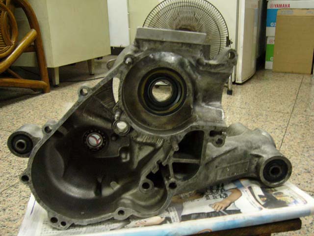

文章發表於 : 2005? 5月 27? 週五, am 12:26
文章: 378
case真像
6.jpg [ 66.74 KiB | 被瀏覽 14076 次 ]
文章發表於 : 2005? 5月 27? 週五, am 12:51
kuan 寫:
case真像
挖挖挖
燒好的舌

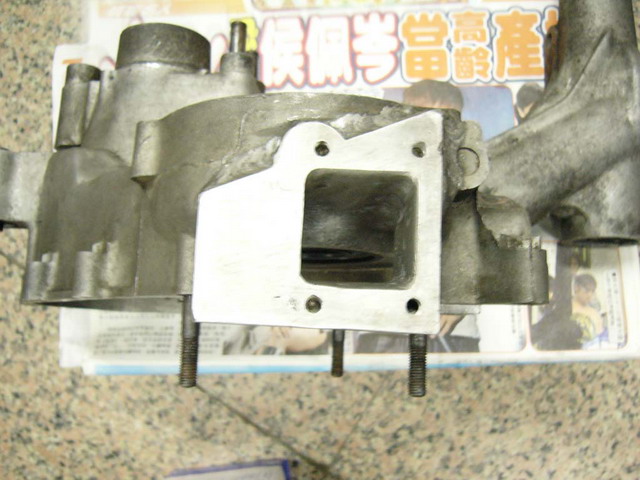

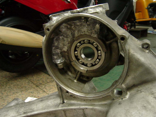

文章發表於 : 2005? 5月 27? 週五, pm 10:59
文章: 378
再來兩張
要合DIO四閥的
反正又不一定會成功,給大家看爽吧
我覺得我挖的不夠前面
蠻難挖的,因為我沒用洗床
7.jpg [ 92.24 KiB | 被瀏覽 14029 次 ]
5.jpg [ 94.08 KiB | 被瀏覽 14029 次 ]
文章發表於 : 2005? 5月 28? 週六, am 1:06
kuan 寫:
再來兩張
要合DIO四閥的
反正又不一定會成功,給大家看爽吧
我覺得我挖的不夠前面
蠻難挖的,因為我沒用洗床
很期待喔
應該是狠腳色
